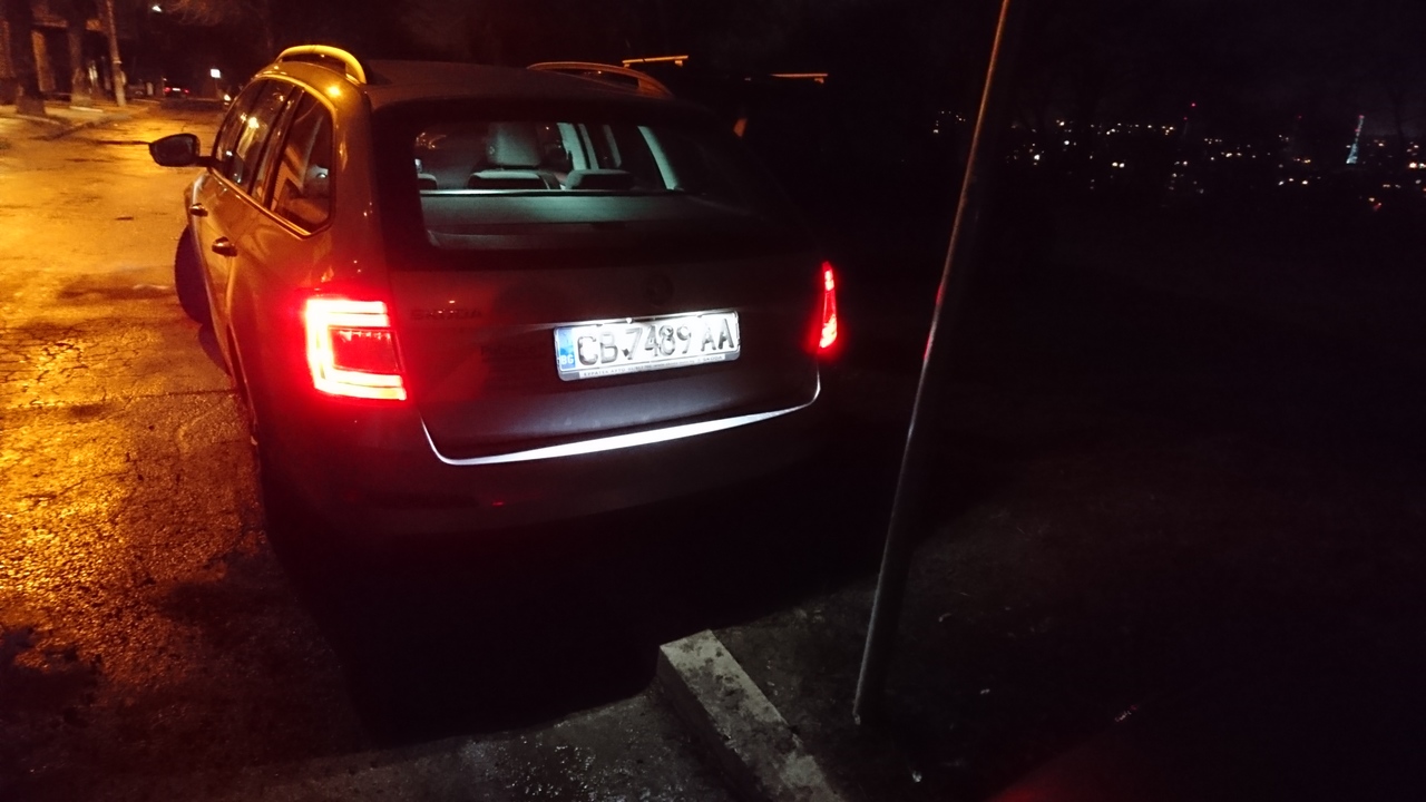

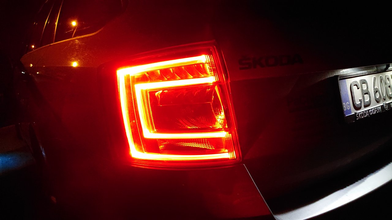

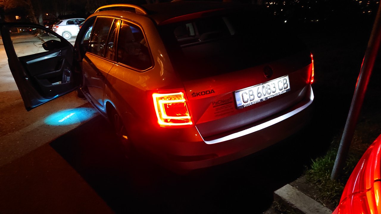

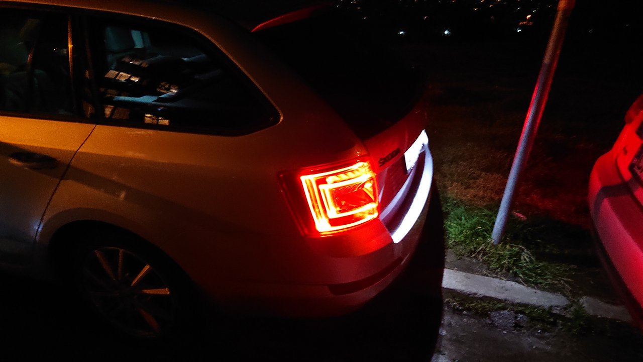

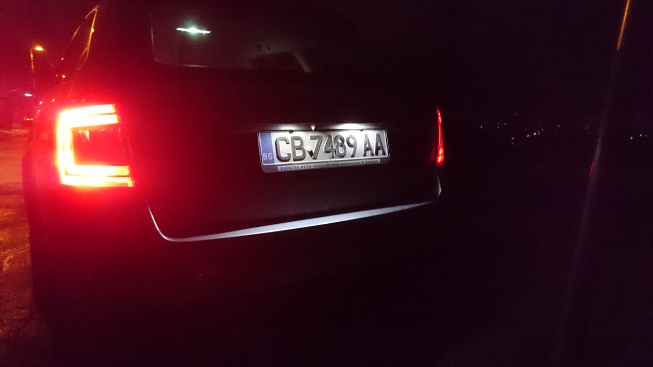

Доста време само подобрявам на колегите колите, а нямах време да обърна внимание на моята. Ровейки една вечер в немския OLX - eBay Kleinanzeigen, попаднах на лед стопове от Октавия VRS комби и ги взех. Моите стопове бяха от първите и дъгата на габарита се образува от светенето на 4 обикновени крушки - спирачка, 2 бр W5W и усиления габарит за мъгла. Макар да бях заменил W5W крушките с лед на Нарва, се получаваше дисбаланс в светенето и от доста време умувах как да ги подобря.
Вчера ги монтирах новите, а днес ми остана време да променя с VCDS стойностите на светлините да са за LED стопове.
Ето как беше преди:
Ето как стана сега. На мен много ми допада.
Ето как беше преди:
