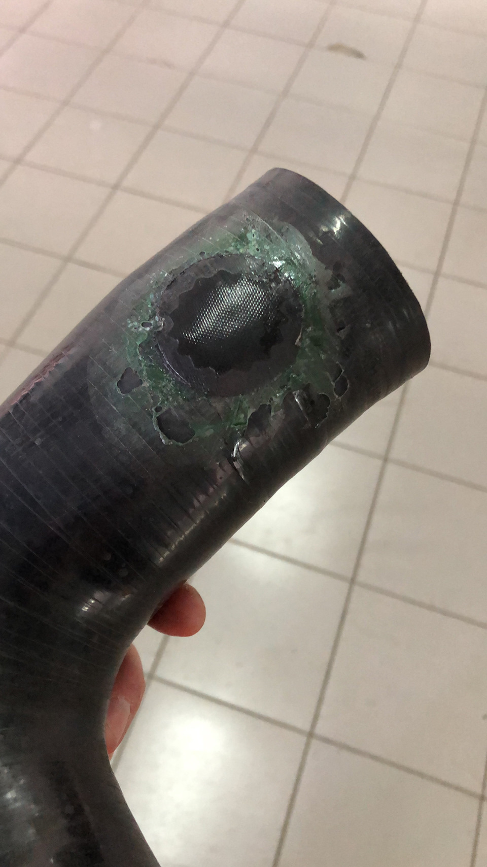

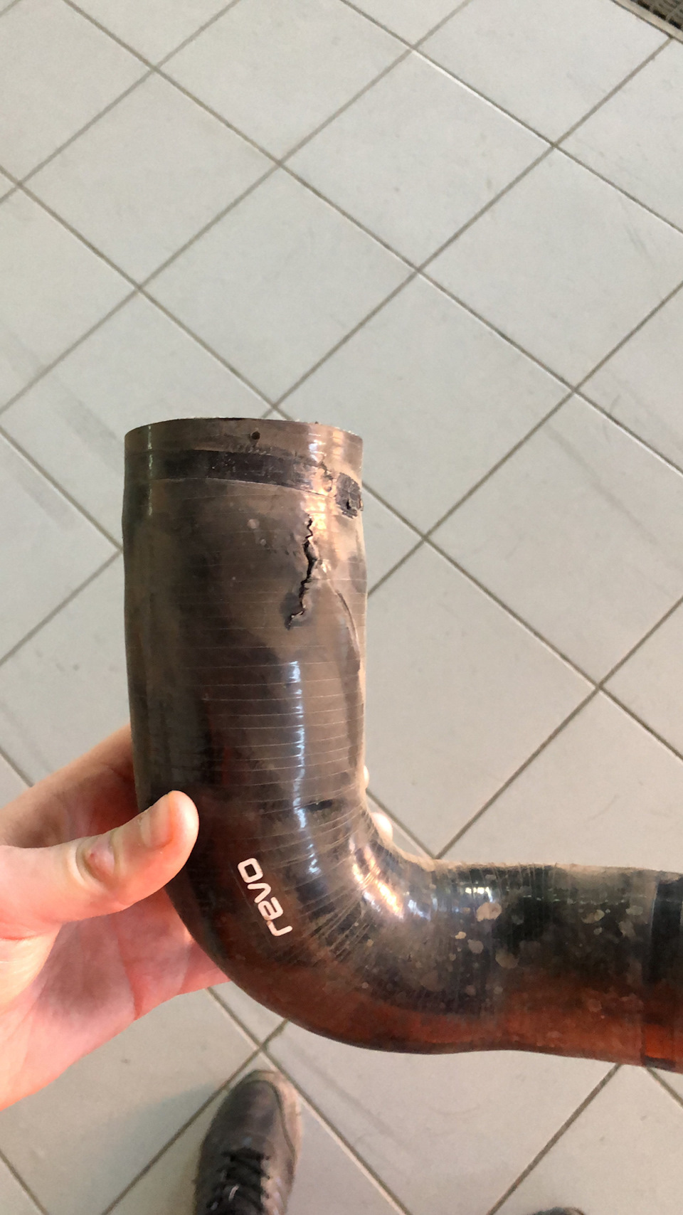

Малко некадърно сме поставили "чардж пайпа" и взел, че се спукал...
Няма проблем...
Ще държи, и за по-сигурно, малко опашка тунинг...
Ама, че луди хора... [smilie=fool.gif] [smilie=sarcastic.gif]
Изображение & Изображение

todor87 написа:
14.06.2019, 02:20:12
Това чардж пайп едно от тези двете ли е?
Турбо Аутлет Пайп , Тротъл Пайп

La Furia Roja написа:
14.06.2019, 09:13:56
Турбо Аутлет Пайп
ok

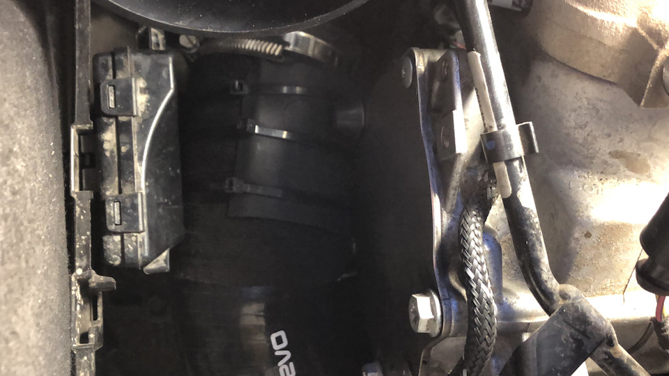

Мнение от Ц-Е-Ц-О РАНИЦАТА » 14.06.2019, 09:33:27
[mention]todor87[/mention],
Тоше
Това на твоята бегачка ЛиЙ?
Ко си викаш? Колата умре? [smilie=sarcastic.gif] Нема бууст.
И тези опашки няма ли да припаднат или там е студено?
При мен опираше в една тръба за антифриза и се беше протъркал силикона яко , после се ожули и алуминиевият пайп и накрая увихме тръбата с гума и опашки и е ОК.

Мнение от todor87 » 14.06.2019, 09:38:52
А-а-а сакън мойта [smilie=sarcastic.gif]
Не е, но този руски колега е голям оптимист с тази лепенка [smilie=pardon.gif]
Там е криво място по принцип. Аз три пъти свалях и преправях моя маркуч докато застане както ми харесва, на перфектни отстояния ;)
