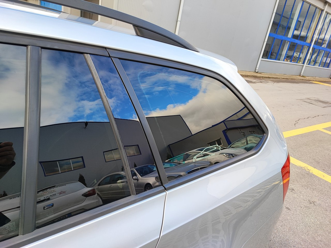

Малко на гости на моите приятели от Cosmos detailing studio.
Възстановяване керамика след боядисване и фолио на задните колонки на вратите.
Мнения: 5484
Репутация: 4400
Доволен съм.

Класна работа много ми изглежда на мен от снимките! браво

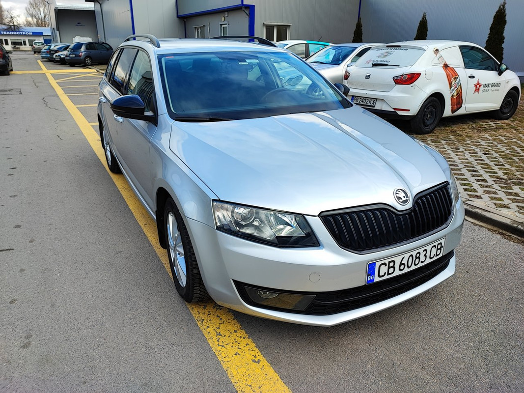

Заформи се една заигравка със стоповете.
В крайна сметка оставих вариант 2.

За вариант 1и 3 ти трябват черни джанти ;) .
Ако ги харесваш, разбира се!

Изглежда много добре браво .
И аз съм се приготвил за лятото с едни черни [smilie=yahoo.gif].

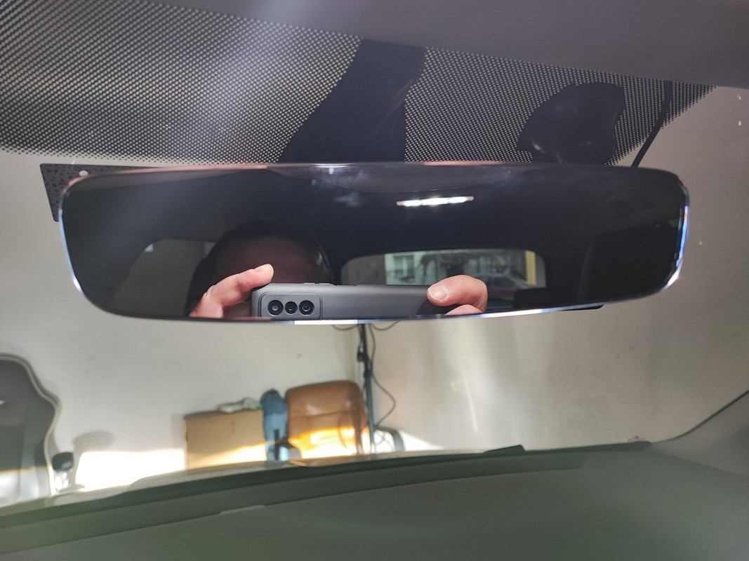

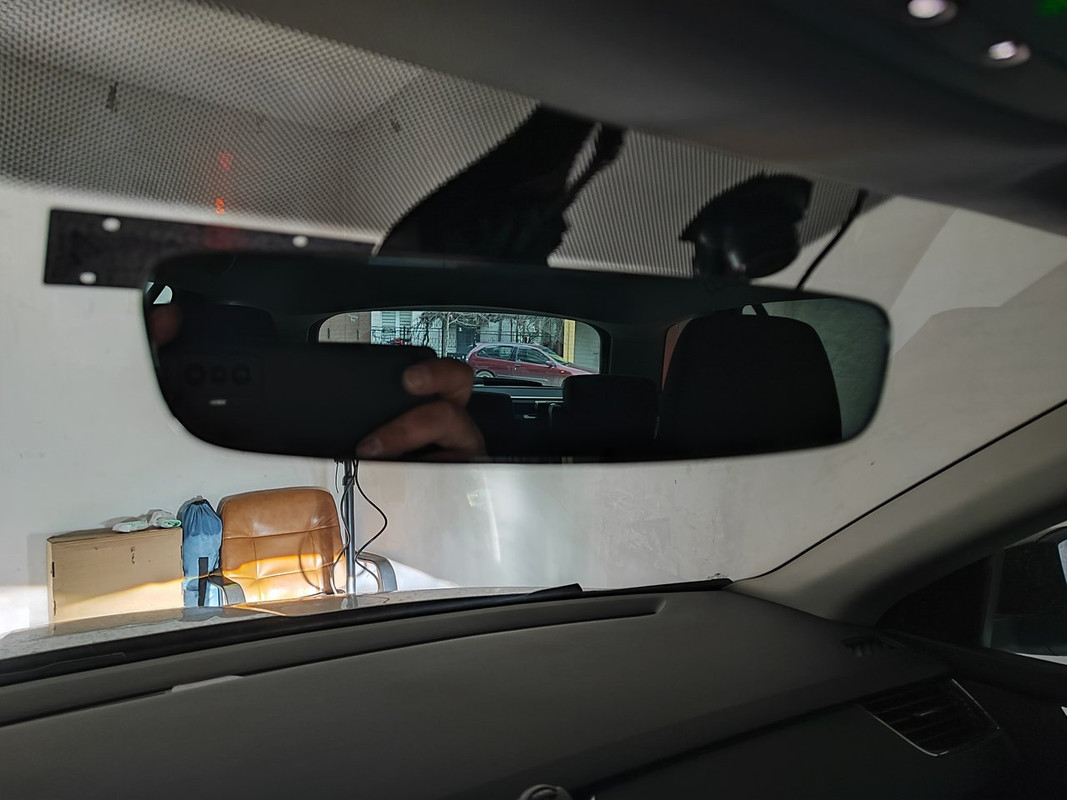

И след като помогнах на 5 човека да си сменят огледалото с такова с датчик и да се активира High beam assistant, най-накрая, като дойде моя ред и баааам в гредата яко [smilie=sarcastic.gif]
Ама аз гъзар, викам ще взема безрамково а,уу. И четох,четох и викам бал съм ги, тия от Супърб много скъпи, ще се пазаря. Викнах едно от Алхамбра 2017.
Супер изглежда, без забележки .
Слагам ,окабелявам ,активирам и опаааа No communication.
Ми то Алхамбра 2017 била на PQ35, няма как да се разберат с MQB.
Викнах жокер "Обади се на приятел" и Крис @Kickdown, го префлашна с последният фърмуер за MQB с Одиса и воаля. Изгря щастие и за мен да имам автоматични дълги.
Сега само остана една капачка да дойде от Еуратек и ще е в завършен вид.

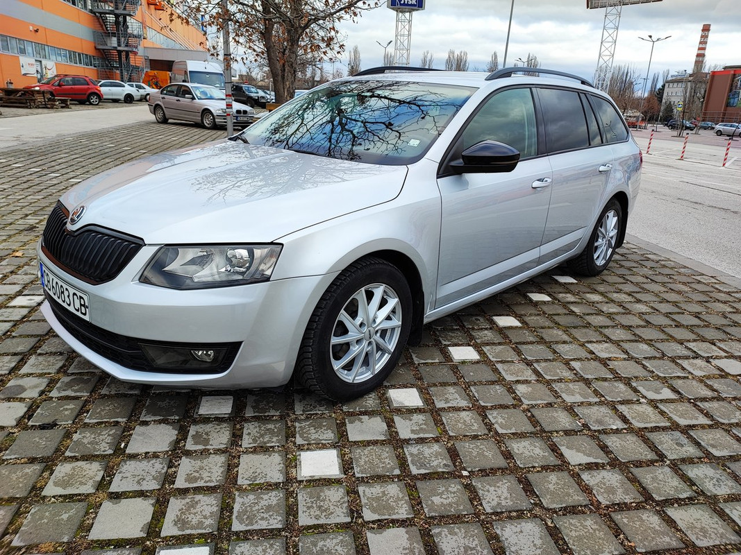

Летният сет с "грозните " жанси мина спа процедура. Полиране и полагане на керамика за джанти на Gtehniq. Отново работа на Cosmos detailing.
Тепърва ще видя има ли ефект, да не се матират толкова бързо от феродов прах и "Фандъков" прах. ;)
