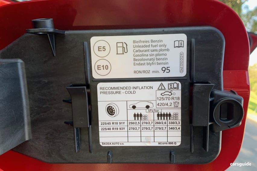

На моята Октавия предходните ми летни са 205/50/17 Kumho Ekowing и съм нямал никакви проблеми. Зимните ми са Michelin 205/55/16, не помня модела, но отново съм нямал проблеми. От съвсем скоро съм с летни с борд Firestone Roadhawk 225/40/18 и нямам никакви впечатления за сега. На 2.7 Атм са сегашните (осемнайските), като стандартното налягане 2.4 и мисля да ги изпусна до 2.5. Интересно ми е точно по книжката ли си помпате гумите или се запасявате като мен :) и какво препоръчвате.

Аз гледам стикера на вратата/капачката на резервоара и връщам 0,5 атмосфери. Ако сме пълна кола вдигам на 0,5 под препоръчителното за пълен автомобил.

Не е много лесно да задаваме и поддържаме точно налягане в гумите.
Препоръчителните стойности за съответната кола са указани за незагрети гуми при 20º амбиентна температура. Всеки 10º отгоре на амбиентната температура увеличават налягането с 5% (т.е. с около +0.1 бар), а всеки 10º надолу намаляват налягането с 5% (т.е. с около -0.1 бара):
https://en.wikipedia.org/wiki/Cold_inflation_pressure
Съобразяването с външната температура е лесното - лесно ще добавим или извадим 0.1 или 0.2 бара от спецификацията. По трудното е, че обикновено помпим гумите на бензиностанция, демек след като колата вече е със загрети гуми, т.е. те вече не са на външната температура, а това доста изкривява нещата.
На бензиностанциите е пълен хазарт - на едни не им работят манометрите, на други пък манометрите им са неточни. Помпя на една бензиностанция, отивам на друга - там показва 0.2-0.4 разлика. На практика, за да помпим точно, трябва да помпим сами преди тръгване (демек с наш си компресор) и да мерим с наш манометър. Аз не си причинявам чак такива неща. Помпя на бензиностанции, при вече загрети гуми, с ясното съзнание, че това изкривява нещата.
Важното нещо според мен (което аз спазвам) е при пътувания с повече хора и багаж да се увеличава налягането на задните гуми, защото при натоварена кола увеличеният товар отива на задната ос. Затова спецификациите указват при много натоварена кола значително увеличаване на налягането на задните гуми, докато увеличението на предните е доста минимално. Например, при О4 спецификацията за немного натоварена и за много натоварена кола е с разлика от 0.6-0.7 бара на задните гуми, докато при предните е само 0.1 бара:
