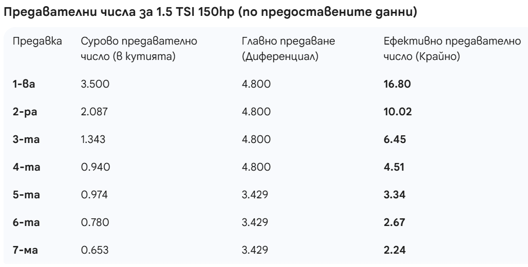

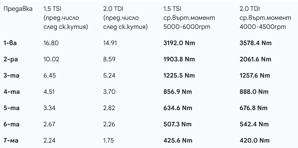

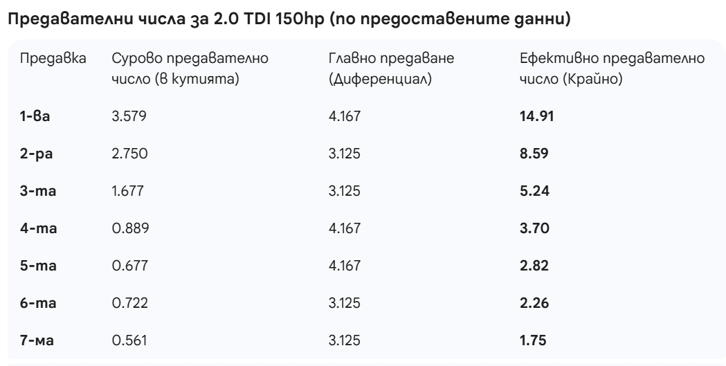

Прав си, както винаги, сега ще ги сметна наново оттук:
https://cdn.skoda-storyboard.com/2024/0 ... a3bf09.pdf
Ето ги новите данни:
1.5 TSI използва DQ200 (сух съединител): Вал 1 отговаря за ниските предавки (1-4), а вал 2 за високите (5-7).
2.0 TDI използва DQ381 (мокър съединител): При нея предавките са разпределени шахматно (1, 4, 5 на единия вал и 2, 3, 6, 7 на другия).
Таблица 1:
Таблица 2:
Таблица 3:
Таблица 1:
Таблица 2:
Таблица 3:

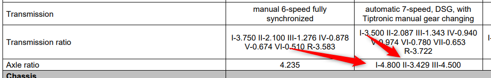

Някой да обясни как в таблици 1 и 2 предавателното число на главното предаване се променя.
Написано така:
главно предаване (диференциал)
заблуждава читателя, че става дума за едно и също нещо, а главно предаване и диференциал са различни неща, нищо, че се намират на едно и също място.
Написано така:

DSG-тата имат по 2 главни предавания.
Това е за DQ200:
На 1,2,3 и 4-та се ползва I, а на другите II.
Третото е за задната само.
Причината DSG кутиите да използват две (а понякога и три) главни предавателни числа се свежда до три основни инженерни фактора: компактност, широк диапазон и механична здравина. Тъй като тези кутии са проектирани за напречно разположени двигатели, пространството в коша на двигателя е силно ограничено.
Ето детайлното обяснение защо това решение е гениално:
1. Архитектура с два (или три) изходящи вала
В класическата ръчна кутия има един входящ и един изходящ вал. В DSG кутията обаче имаме два входящи вала (един в друг) и два или три паралелни изходящи вала.
Всеки изходящ вал завършва със зъбно колело (пиньон), което зацепва в диференциала.
Понеже пиньоните на различните валове са с различен брой зъби, те създават различни крайни предавателни числа за предавките, които са разположени на съответния вал.
2. Спестяване на място (Компактност)
Ако инженерите искаха да постигнат много „къса“ първа скорост и много „дълга“ седма само чрез зъбните колела на самите предавки, зъбното колело на първа скорост щеше да бъде огромно, а на седма – миниатюрно.
Използвайки два различни диференциални коефициента (например 4.800 и 3.429 при 1.5 TSI), инженерите могат да използват зъбни колела за отделните скорости с по-близки и нормални размери.
Това позволява кутията да остане къса и да се събере между двигателя и подкалника на автомобила.
3. Разпределение на натоварването (Примера с DQ381)
При по-мощните кутии като DQ381 (при 2.0 TDI), предавките не са подредени просто „ниски“ на единия вал и „високи“ на другия.
При нея виждаме шахматно разпределение: 1-ва, 4-та и 5-та са на едното крайно число (4.167), а 2-ра, 3-та, 6-та и 7-ма са на другото (3.125).
Това се прави, за да се балансира въртящият момент между двата вала и да се избегне прегряване или претоварване на единия вал при интензивно ускорение.
4. Специалното число за задна скорост
В кутията на 1.5 TSI (DQ200) виждаме и трето число (4.500).
То се използва специално за задна предавка (R).
Тъй като задната скорост често ползва междинно колело, за да обърне посоката на въртене, тя се нуждае от собствено „умножение“, за да осигури достатъчно сила при маневриране, без да заема мястото на предните предавки.
Това е за DQ200:
