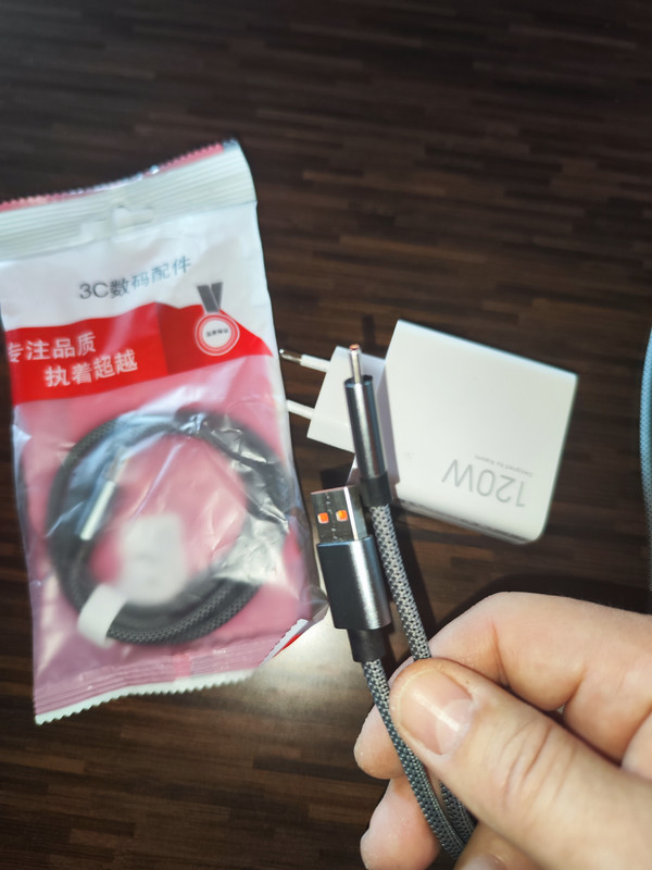

Примерно имам бързо зарядно комплект с единия телефон. С един кабел не зарежда бързо телефона, с друг кабел се влкючва рурбо зареждането. Понеже децата постоянно крадат кабели не зная кой кой е. Този от тему работи супер със сигурностssiliev написа: 28.04.2026, 23:14:08Добре:audiman написа: 28.04.2026, 21:57:53 Не е проблема в порта, а в кабела. Има два вариянта: кабел USB Type C към USB Type C само за зареждане - без данни, или преходник от USB Type C към USB A и към него кабел USB A към USB Type C.
1-ви вариант: Как да го позная/да си поръчам такъв кабел само за зареждане? В жабката на колата имам сигурно 5-6, а съм пробвал най-малко 10 различни. Все единия сигурно щеше да е такъв.
2-ри вариант: Със сигурност ще пробвам и този вариант(четох и за това, по-назад в темата), но някой може ли да ми обясни като на шестокласник, какво се случва като преминаваме от едно usb на друго usb, че накрая да почне да работи камерата?
Дано не звуча грубо. Питам най-добронамерено![]()
Щото и други съм поръчвал, някои които са и комуникация, не може да зареждат бързо.
Не им стигат кабелите на тъпите китайци вътре да ги набухат да са мощни и комуникация да има
И понеже го нацелих да работи, поръчах още един както виждаш.
Може да ти го пратя, аз друг ще си поръчам, знам го модела на картинка. Подарък ще ти е.
