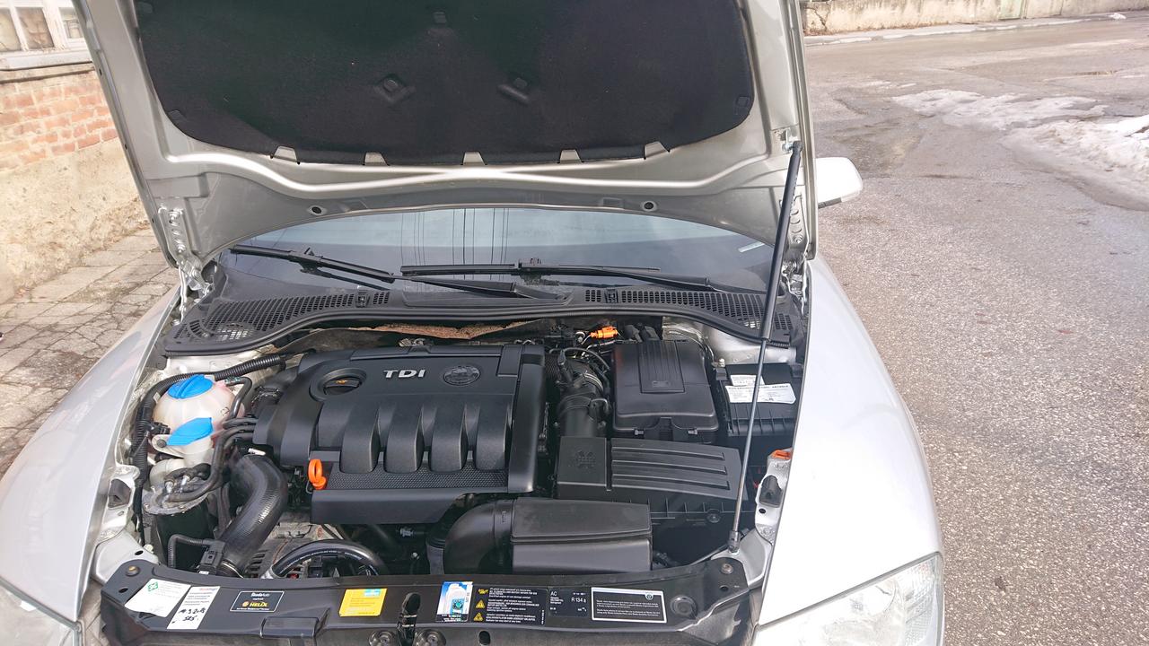

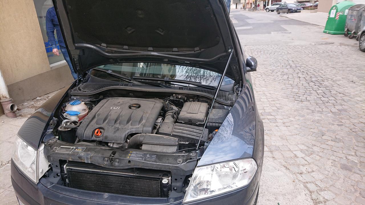

kalata
Мнения: 2373
Репутация: 791
Монтажен комплект амортисьор за преден капак Octavia 2
Мнение от kalata »
Болта със сферичната глава на капака в коя посока е по-добре да се монтира? Навън или навътре. По снимките гледам, че и двата варианта си правил.
Мнения: 5454
Репутация: 4350
kalata написа: 18.05.2018, 17:09:02 Болта със сферичната глава на капака в коя посока е по-добре да се монтира? Навън или навътре. По снимките гледам, че и двата варианта си правил.
Най-добре е да е навън към калника.
