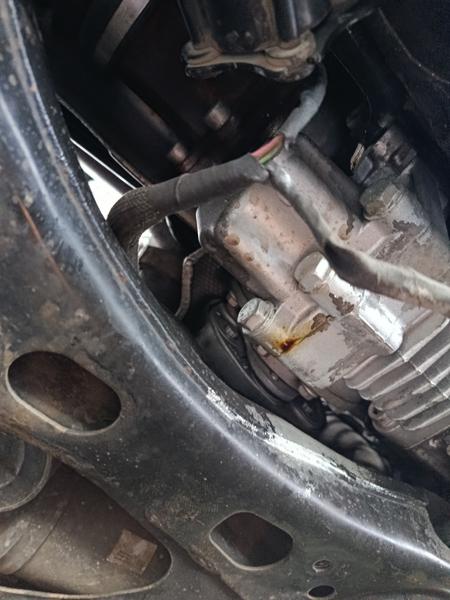

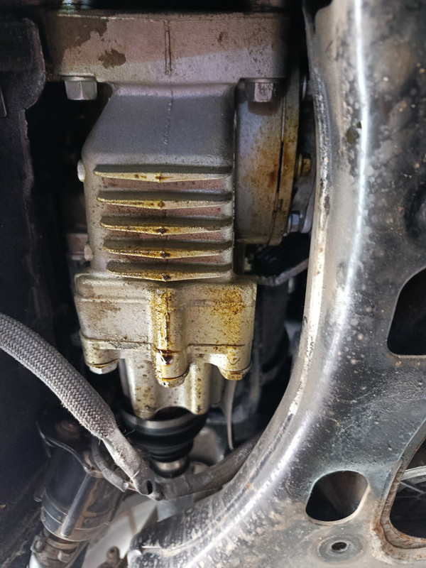

Здравейте съфорумци,пак съм аз [smilie=sarcastic.gif]
Имам един проблем, отдолу раздатката се появява масло,в един сервиз казаха плочата която държи валовете,тъй като е след осн ремонт 19к км,свалена и отново монтирана ,но проблема остава ,прилагам снимки , колата е скаут 184 КС
