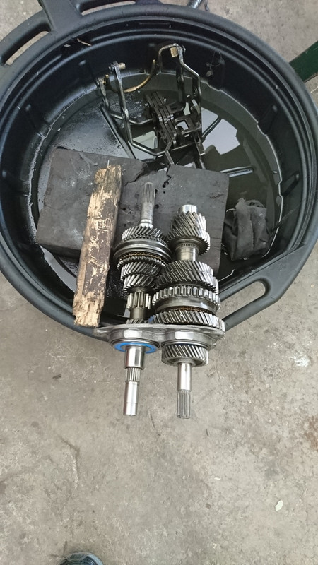

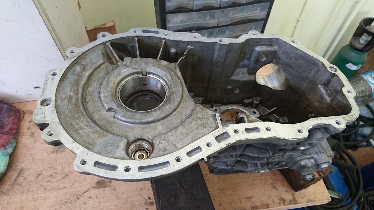

Притежаваният от жена ми Seat Leon 1.4 TSI 125 коня 6 скорости, ръчна кутия модел NBW, изведнъж получи странни шумове при отнемане на газта.
Ходих, питах, търсих сервиз и.... Нц
Втора употреба няма такава кутия. От Германия намерих рециклирана за 750 евро + 160 лв.транспорт + 100 лв масло+250 качване и сваляне.
Едни познати майстори ми сложиха добавка с Mos2 на Liqui Molly, но ефект нямаше.
Звънях в различни сервизи, но никой не искаше да я ремонтира,като разбереше модела и цената която ми обявиха на едно място беше безумна 4000 лв.
Бях се примирил,че май ще домъквам от Германия, когато срещнах един човек,който ми даде телефона на Радо с думите "Това е човека, който 10 години ремонтираше кутии в Seat и сега има сервиз".
Така попаднах при Радо. Каза ми ела да я чуя и ще ти кажа какво и е. Няма ала бала, няма другата седмица, няма ще видим.

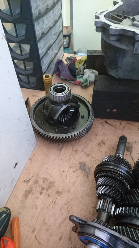

Отидох, вдигна я погледна и ме викна да видя - деференциала играше целия. Лагери деференциал.
За да се извадят обаче и да се сменят си трябва инструмент и сървис менюал. Извади ми от ЕТКА, кои части ще трябват и каза, като ги вземеш ми я докарвай направо.
Със списъка директно в Еуратек - поръчах ги и дойдоха за 5 дни. Вчера закарах колата при Радо сутринта, днес след обяд беше готова.
Върви и включва като чисто нова.
Всички винтове и лагери бяха натегнати с динамометричен ключ до стойностите описани в сървис менюала. Хлабини и луфтове бяха направени отново по предписание. Твърдя го защото днес изкарах 4 часа при него и наблюдавах работата му.
Накрая изкара колата, тества я и чак когато се убеди,че му харесва на него ми я предаде.
С две думи, препоръчвам човека. Отговорен, без излишни приказки и си върши работата.

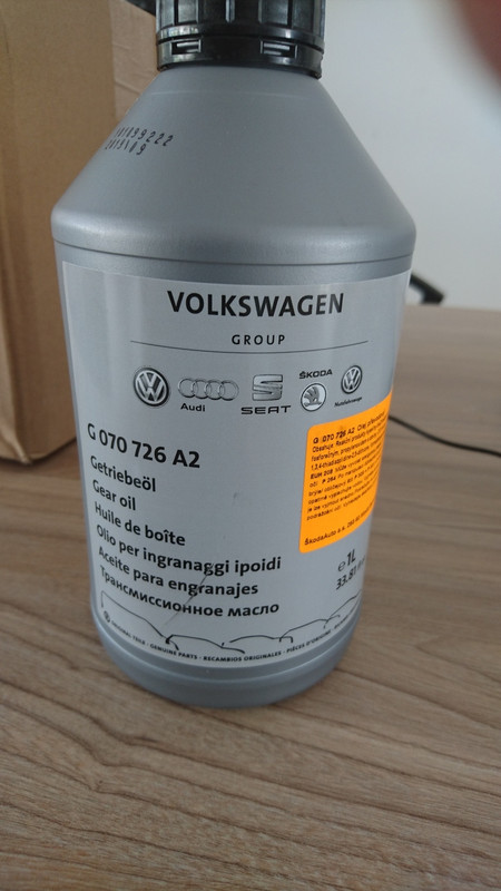

Ето още снимков материал.
