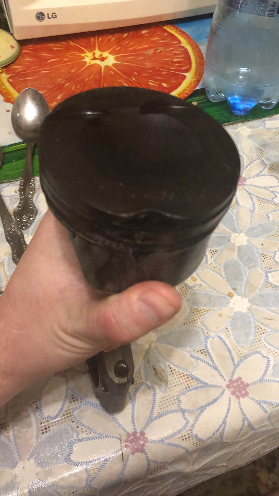

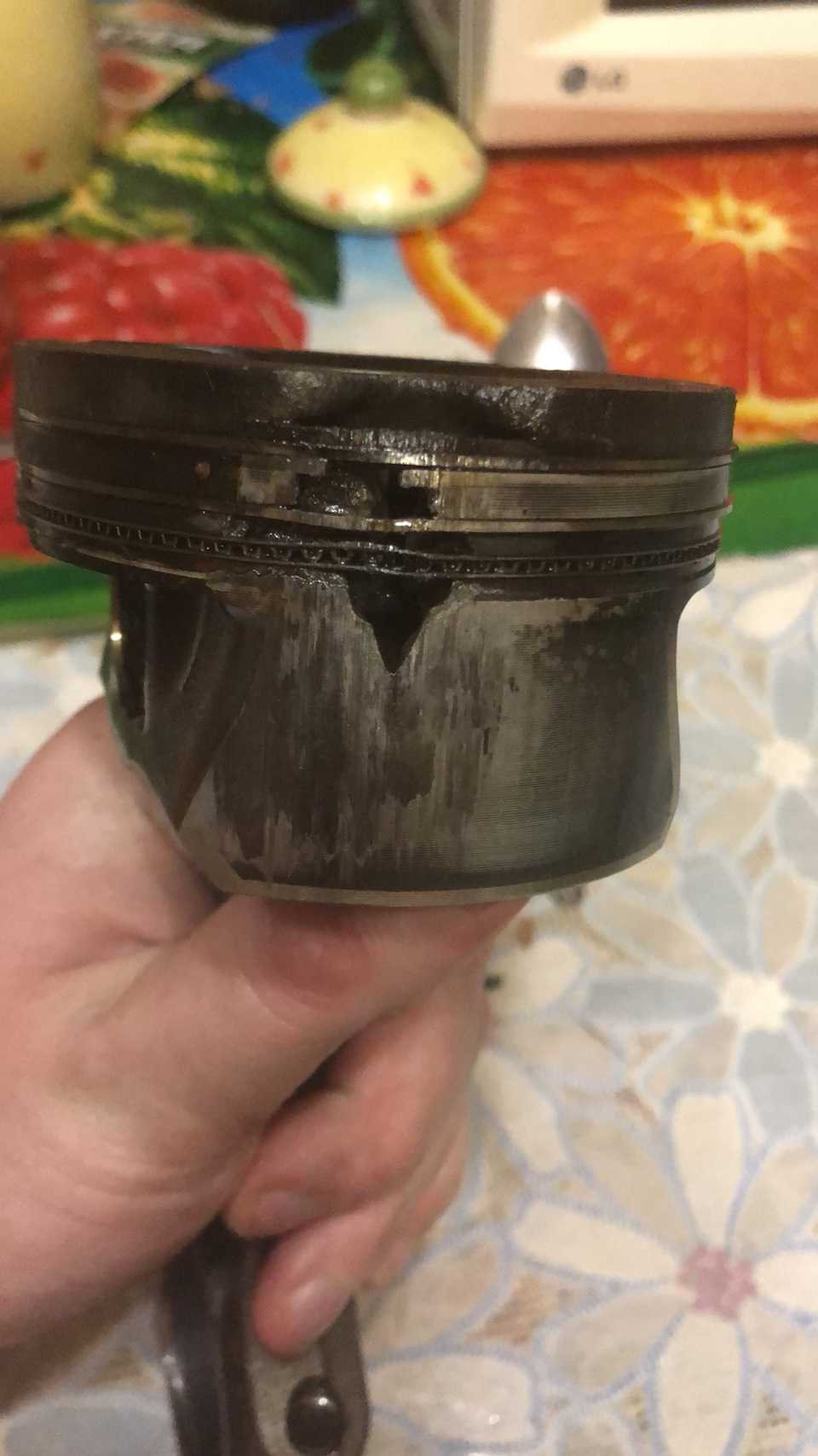

Какво се случва, когато засилиш ис38-цата с JB4 на 1.9 бара/4000об. и 1.7 до прекъсвача, обаче забравиш за смесите...

FUCK...............
Мнения: 16923
Репутация: 6611
Той и Щайнбауера баяджа сушеше маторя! Като мерихме на диното със сондата. 315 коня на смес 14 [smilie=fool.gif]
Да му мисли колегата със Суперба и оня бокс. Че той и дюзи мпи няма...
Да прави там настройкипе на смесите на богато.
