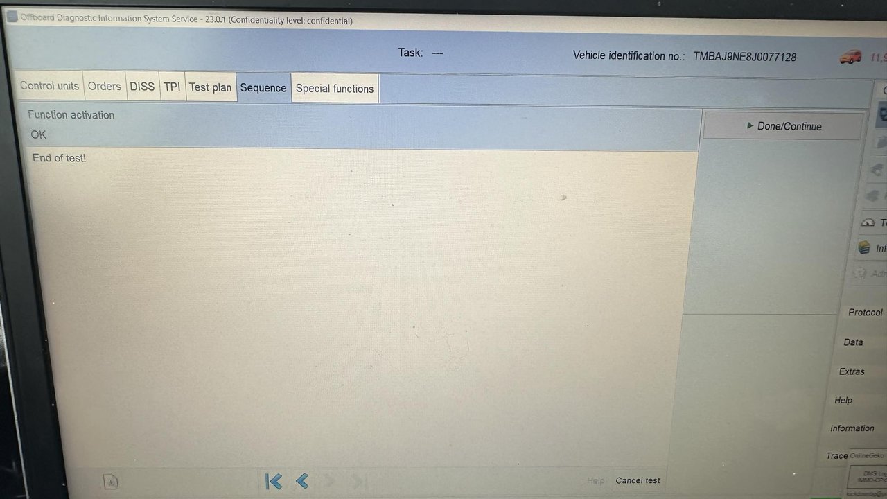

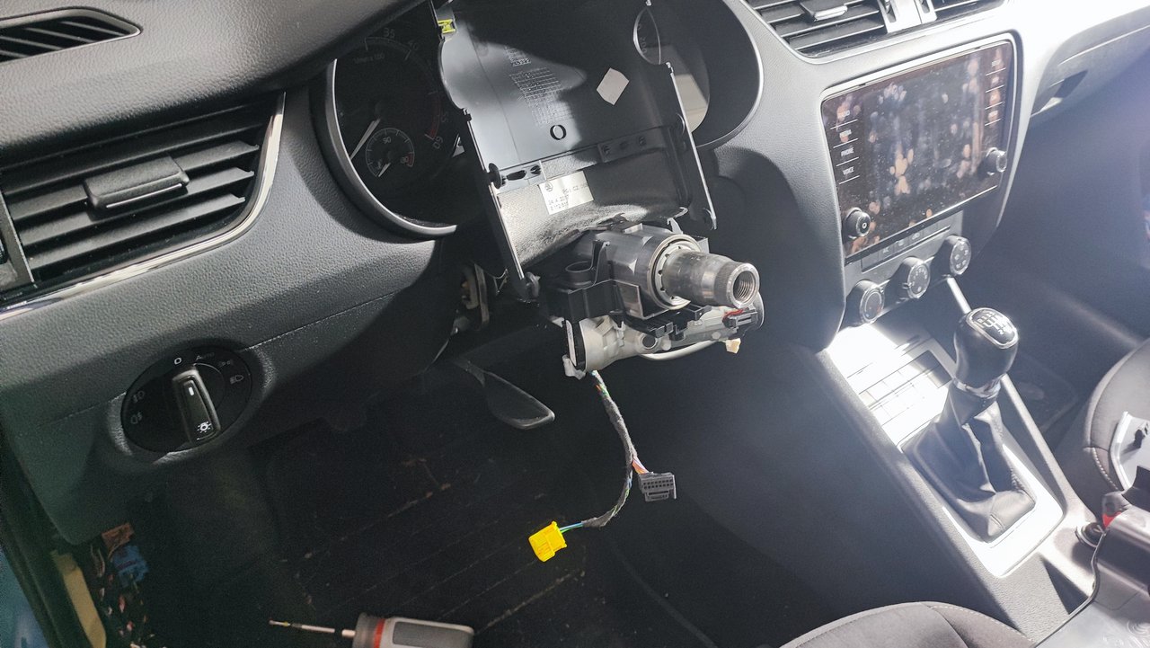

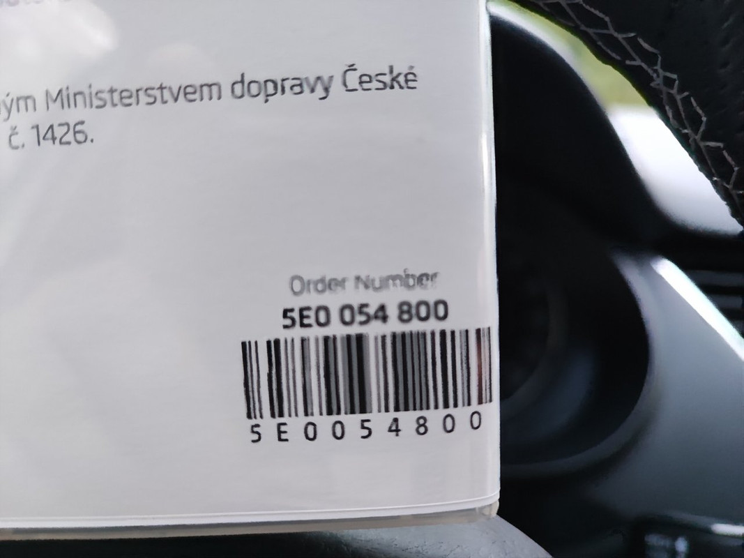

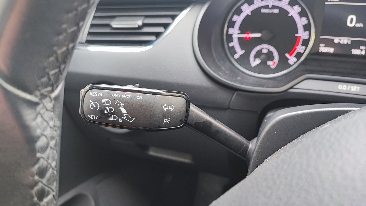

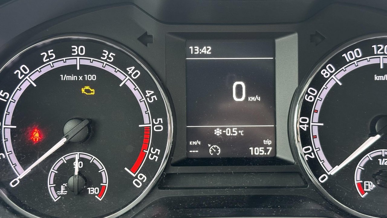

Skoda Octavia 3 FL 2018 . Монтаж на обикновен круиз контрол в лостчето на мигачите. Оригинални лостчета и код за активиране от Еуратек.
Активиране през сървърите на VAG. Със съдействието на Кристиян Христов @Kickdown, .
Активиране на Skoda Surround и Virtual Subwoofer.
