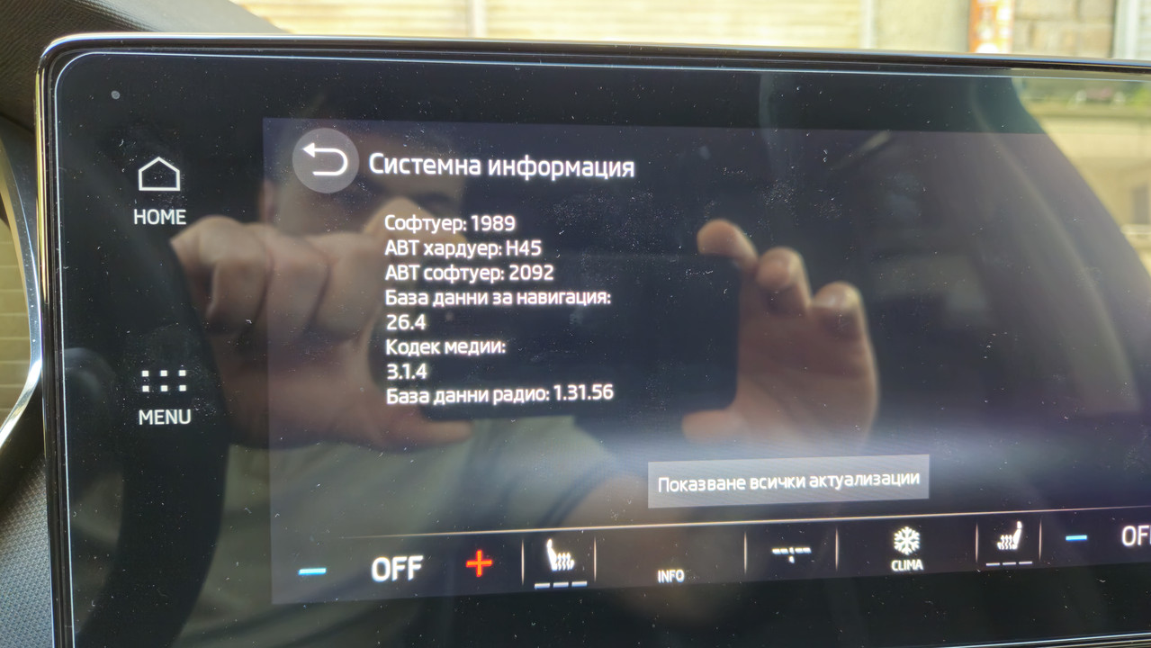

Потвърждавам , Обновява се автоматично ОТА
Аз съм с платени услуги и се обновява редовно, до миналата седмица със сигурност бях с 26.2
Днес погледнах и видях , че се е ъпдейтнала до 26.4 :)
а във сайта за ъпдейт по вин излиза налична за сваляне 26.2 [smilie=pardon.gif]
нямам обяснение как е станало , явно скоро и в сайта ще качат по новата версия
ето и снимка от днес 30.05.2026г
колата е skoda oktavia 4 2.0 tdi 2021г
