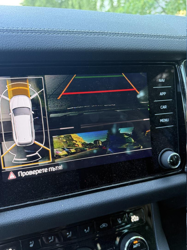

Здравейте, напоследък камерите на парктроника показват картина като развален телевизор. Понякога работят нормално, но когато се случи да се размаже картината, от всяка камера е размазано.
Kodiaq Vision 2023. Ще я закарам на ремонт, но дали някой е срещал същото? Пробвах с рестарт на инфотеймънта - безуспешно.
Мнения: 5501
Репутация: 4480
Проблем с парктроник камери
Имаш окислена букса или прокъсан минусов кабел на видео сигнала. Ако колага е докарана от Австрия,Германия или Швейцария е често срещан проблем заради химията по пътищата да имаш драма с камерата на багажника. Влязла е вода и окъсява сигнала. Като поизсъхне се оправя вероятно.
