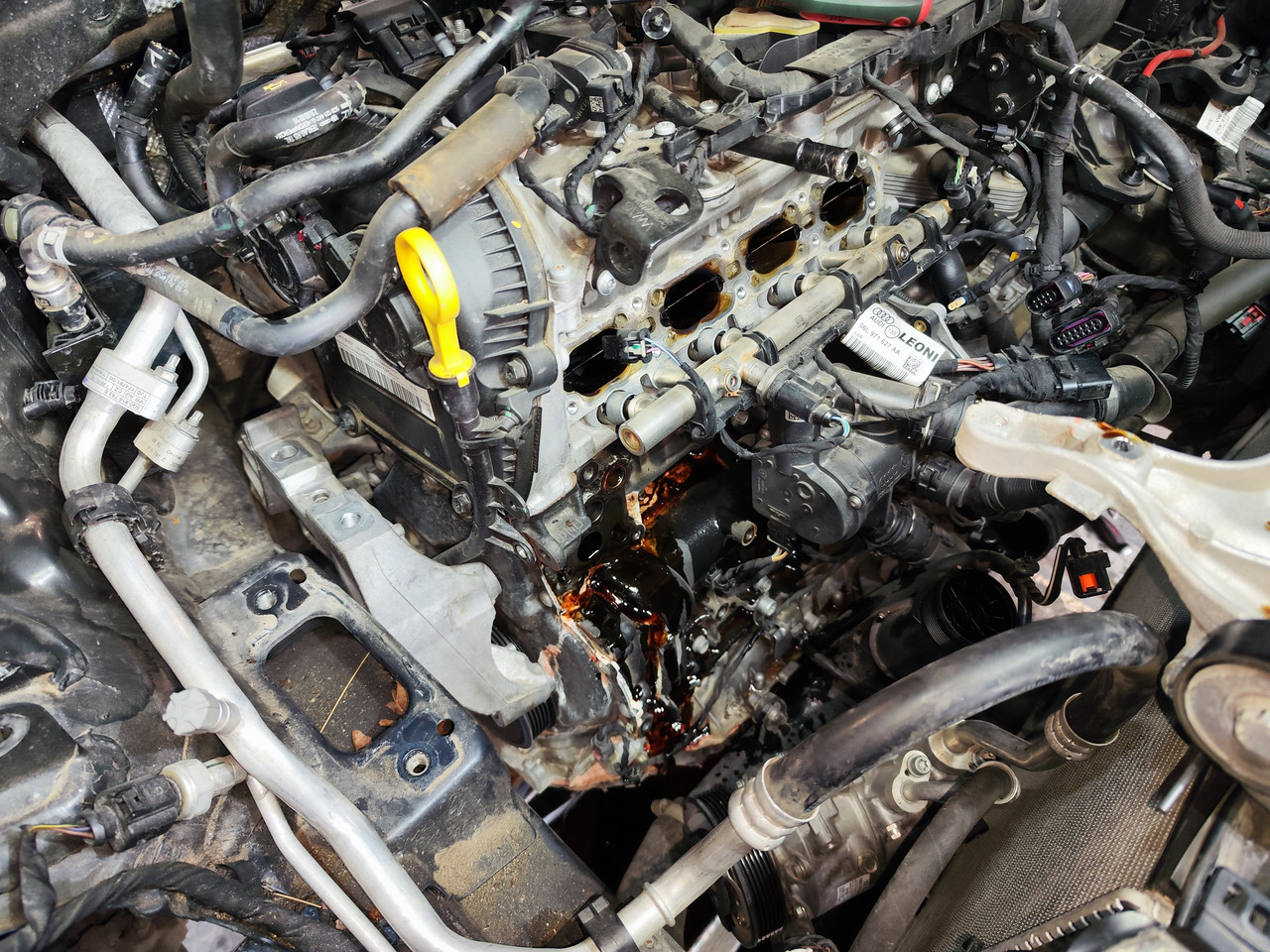

Веригите издържат спокойно 300к.
Голям проблем става обаче като запчне да записва грешки за забавен респонс на фазоинвенторите. Това може да се случи и на около 200к. когато е карана с кофти масла и на големи интервали. Продават се с валовете за около 1500евро единия. Обикновено единия обаче като се е надрискал, скоро и другия ще го последва. За това трябва и двата.
Със смяна на електролапаните не става. Със смяна на механичните клапани не става. Повечето това започват да пробват. И колата като е купена за 10-15 евра и трябва да дадеш още 5+ да я обслужиш- валове и верига защото така и така разбутваш. + Водната помпа / тя през 100-150к. се прецаква и струва 650 евро/ не е приятно. Като труда е не мако за смяната както на веригата, така и за помпата.
Други проблеми нямат по принцип.
Свещи на 30-40к.
Бобини докато една се издъни всички.
Друг много характерен проблем при тях е теч от уплътненията на масленото тяло към мотора. И масло и антифриз може да тече. На по новите по често, основно антифриз. На по старите по често масло.
Клапана картерна вент. се опича след 150к.
