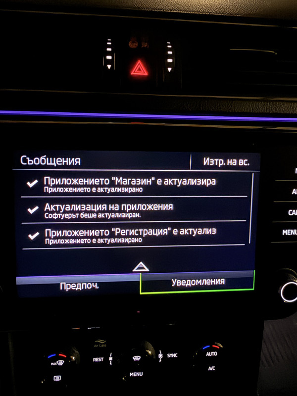

И на мен ми излиза (2 пъти го видях), но не ми изглежда да е свързано с медиата а по-скоро звучи като нещо свързано с андроид ауто. Опитай да си обновиш приложенията на телефона или просто му тегли един рестарт. Забелязавам че, например Самсунг си инсталира някакви негови си неща без да ме уведомява напоследък и това го разбирам само ако си рестартирам телефона.todo1 написа: 20.06.2026, 10:14:17 От около 2 седмици ми излиза съобщение за наличен ъпдейт.
Пусках го поне 5-6 пъти, дава съобщение за успешна инсталация и на другия ден пак ме пита дали да ъпдейтва.

Къде в менюто са тези уведомления?!?Lemi_ написа: 20.06.2026, 12:17:52 Според мен няма трикове. Явно се нуждае от добра връзка и да изтегли всички необходими файлове. Накрая ще инсталира всичко необходимо без намеса от водача .
За състоянието на процеса можете да проверите наличните уведомления.![]()

Пробвайте да отворите "МЕНЮ" и след това изтеглете от горния край на дисплея.

Даа, намерих го и нямах никакви нотификации...

Тоя ъпдейт при мен не иска да мине и това е.
Всеки ден излиза, пускам го, уж се инсталира и на другия ден пак...
