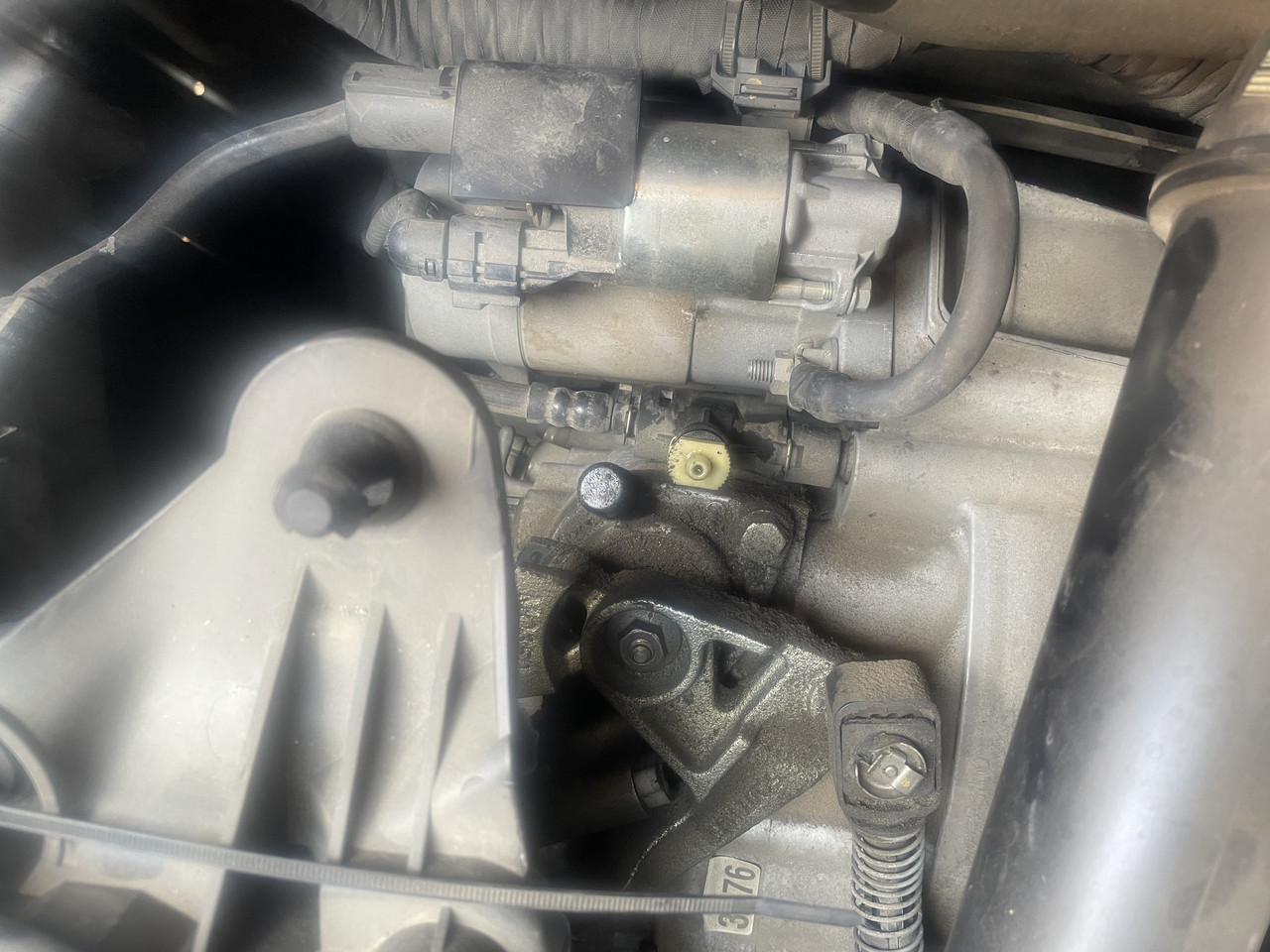

Отворих капачката, видях цедката, ама спирачна течност нямаше

долей и помпи
изтича най вероятно от лагер помпата

Вързахме един прозрачен маркуч от система като в болниците, помпахме, гледахме нивото в маркуча. Аз много не му разбирам, но явно влиза въздух, защото като се отвори излизат мехурчета нагоре и нивото в маркуча пада.
Качехме я на репатрак и я откарахме в сервиза. Понеделник като я вдигнат ще видят откъде тече.

Това е за обезвъздушаване на долната лагер помпа.
Като го завъртиш отваря.
