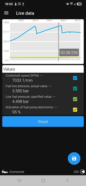

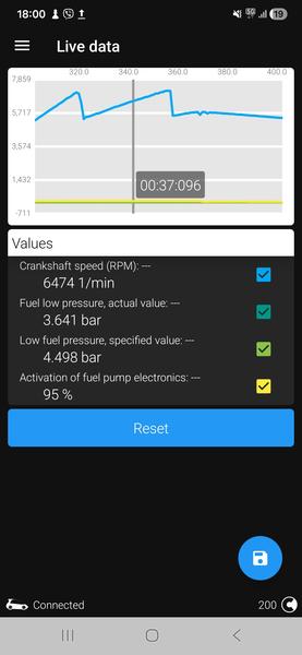

Вчера я тествах...
Само със въздух не става.
Очакваше се това ,ама не знаех ,че е толкоз зле ...
На 5100 об..вече съм на 95% duty cycle.
Със 2.4 бара буст ...на 3 6 бара гориво
Какво пръска през MPI дюзите на 1.2 бара не знам...

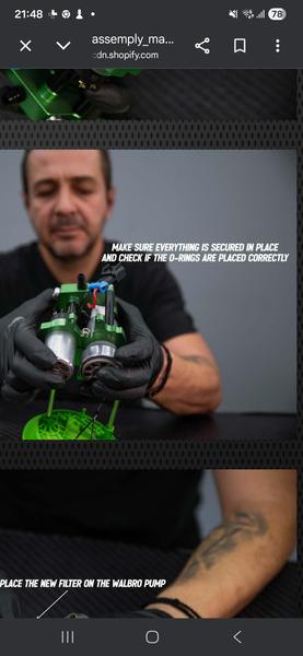

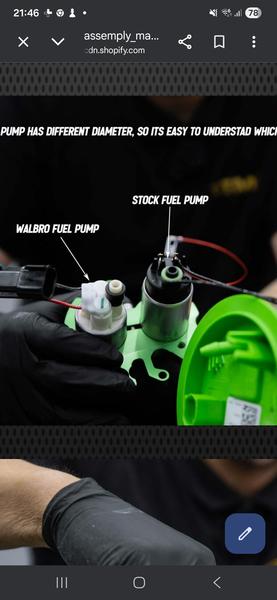

Вариантитв са РС3 ..помпа безчеткова и нейния си контролер
1)
Как ще стане там с софтуера ,не знам -управлекието не е като при стоковата помпа чрез PWM .
2)
Или Walbro 450 ,със стоковия контролер ...
Дали стоковия контролер ще издържи на по-високата консумация на Walbro 450 ...-не знам..
Софт май пак ще трябва.
Определено трябва да взема някое от двете решения.

Какви литри дават на РС3?
Аз бих играл Валбро
Аз бих играл Валбро

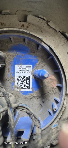

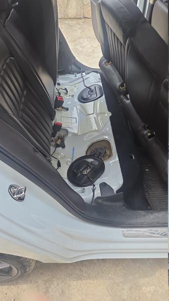

Не знам за литрите ..
Ама ги слагат за 600 кс..
Щото става за Суперба ,поне монтажа е plug and play (в Brisкodа са слагали)
Проблема с Walbro 450 е ,че е с един изход и се слагат някакви други преправяния и китове за ДВА изхода ...даже не знам дали ще стане...
Не виждам такива модификации в нета.
Помпата на Суперба е със два изхода -единия подава към двигателя ,другия изход към лявата половина на горивния резервоар ,чрез Бернули ефекта да вземе горивото и от лявата половина на резервоара...
Иначе едни 15 литра гориво ,остават неизползваеми ....
И затова е доста проблемна помпа ..

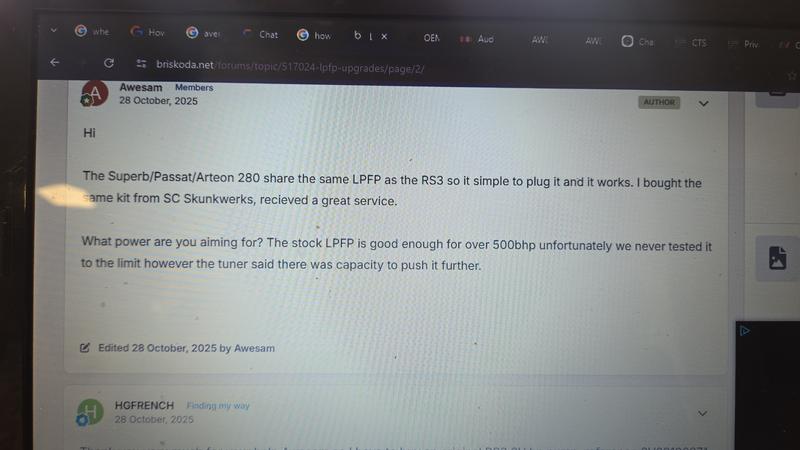

Предполагам,че си прегледал възможните опций на пазара,ама аз съм длъжен да го пусна
https://rtmgperformance.com/products/up ... 9289283931

Ще издържа, но ще записва грешка за голяма консумация. Но не е проблем деDIDOO написа: 20.03.2026, 21:01:13 Дали стоковия контролер ще издържи на по-високата консумация на Walbro 450 ...-не знам..

Благодаря за това ,ценна информация !!!bega4kata написа: 20.03.2026, 21:32:42 Ще издържа, но ще записва грешка за голяма консумация. Но не е проблем де
Глесах ги и тия от RTMG ...,уж изглежда супер .
Запазваш стоковата си помпа + допълнителма активация на Walbro 450 ...ама как се активира този втора помпа ,при какви условия ...
Трябва да се чете доста там.Благодаря.
Има светлина в тунела
