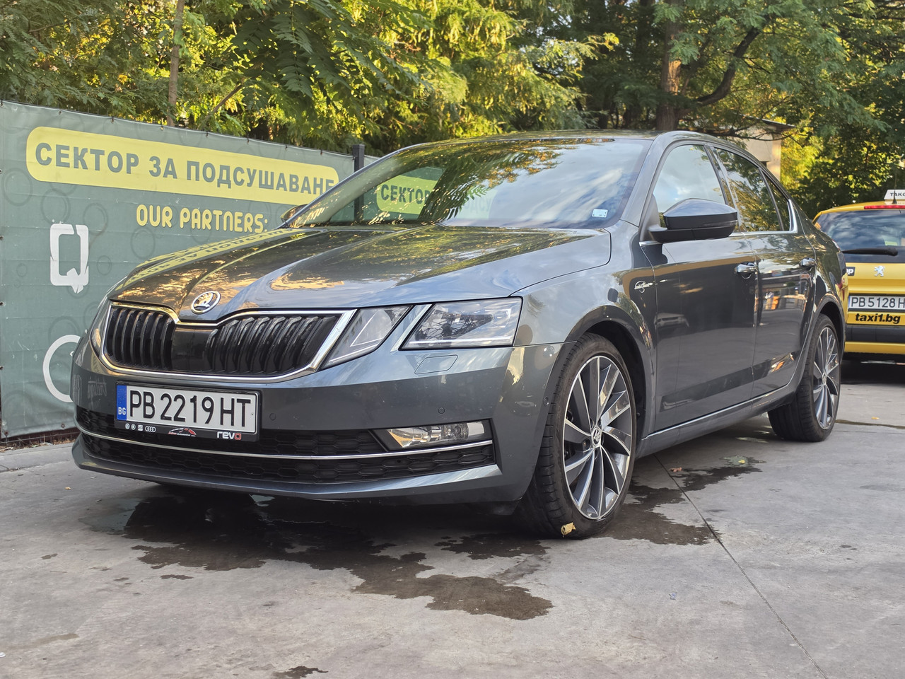

С изключение на новия прякор "греещата Октавия", колата се движи супер.
В края на месеца:
Ново масло DSG
Нови дискове и накладки
Обслужване халдекс
Детайлинг, защото наистина има нужда, отворен съм за предложения в Пловдив.
Продължавам да пътувам почти всяка седмица с нея до Кавала и обратно лятото в 40 градусови жеги с бързо темпо, същото и зимата. Няма грешка. Стана на 120 000км. Така се стекоха нещата, че се кара много, много повече от колкото бях предположил.
