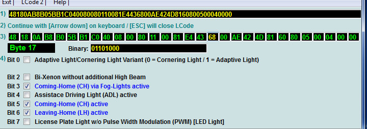

Сега и първия въпрос - някой може ли да съдейства с някакъв списък с VCDS кодинги, които да разгледам и да бутна тук там ? Какво ще ме посъветвате като работя с програмата при положение, че до сега не съм. Има ли някакъв вариант за предварителен back-up
Първото нещо, което искам да променя е Coming/Leaving home да пуска халогени и габарити, а не ксеноните.

Включваш кабела, след това:sonnyer написа: 24.08.2019, 11:23:29 Какво ще ме посъветвате като работя с програмата при положение, че до сега не съм. Има ли някакъв вариант за предварителен back-up
Options
Test
K1,K2 и CAN трябва да са OK
SAVE
...и почваш да си човъркаш.
Но преди всичко това задължително "ауто-скан" и "карти на контролерите", особено на тези, които ще кодираш/адаптираш:
Auto-scan
Channel map
Кодинги и адаптации 1
Кодинги и адаптации 2
"Coming Home Lights via foglights
Control Module > [09] Central elec /
Coding /
Long coding helper /
byte 17/ bit 3, tick the box.
Exit
Do it."
Успех.

Благодарности за инструкцията @todor87, ! Справих се.
Вече си нацъках 2-3 неща, включително и това, което си ми пратил по-горе. Посъветвайте нещо интересно за кодиране
