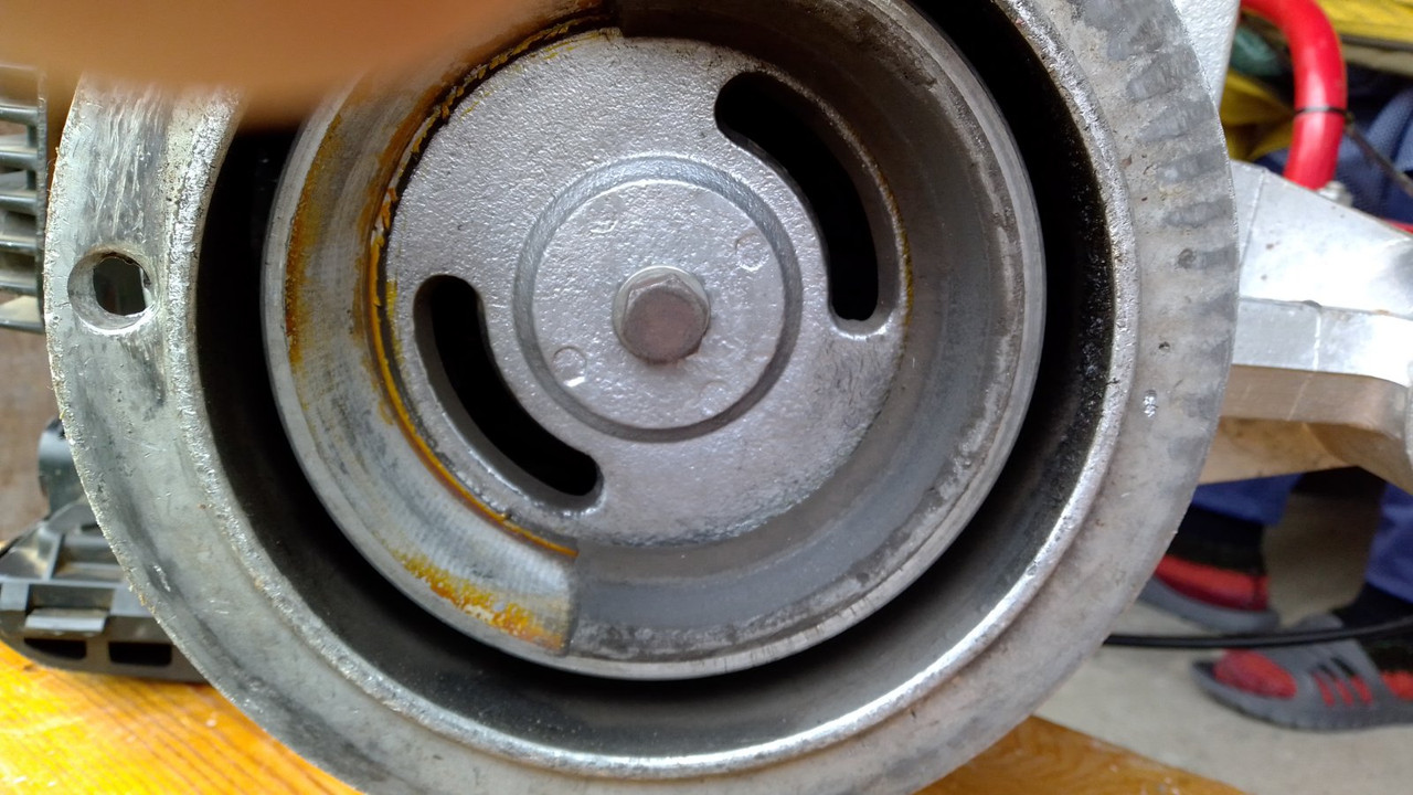

Имаме на село един мотокултиватор (мотофреза) отпреди 20 години. Минатата седмица ѝ се счупи и отлепи феродото на съединителя между мотора и редуктора. Съеднинителят е конусен, със залепено по периметъра феродо. Ето го на снимката - част от феродото е там, а другата се е отлепила:
Счупеното и отлепено феродо (2 парчета) е налично.
Резервни части за нашия модел няма никъде. Насочиха ни към един възрастен чичо (тук във Велико Търново), който лепял феродо и щял да ни свърши работа. За съжаление човекът се е споминал преди няколко дни.
Затова решихме ние да си го "ремонтираме", като залепим двете парчета обратно в конуса. Разбрахме, че ни трябва специализирано 2-компонентно лепило, което издържа на високи температури, след което трябва да изпечем съединителя със залепеното феродо за около 1 час във фурма на 150-250 градуса.
Въпросът ми е - каква марка и модел лепило ще ни свърши работа?
В стари форуми препоръчваха Loctite Hysol 9492, но то е доста скъпо за нашата цел - над 100 лв.
Също и Loctite Hysol 3479 - то пък е още по-скъпо (над 200 лв), защото е в по-големи разфасовки.

smoke,
Пробвай с Poxipol. И то е двукомпонентно.

donci, не мисля, че Poxipol ще свърши работа.
Трябва да е лепило, което е издържливо на висока температура, каквато се развива в съединителя.

Има на Soudal HT - дават го до 1500 градуса високо температурна лепило.

smoke, за коване и лепене на феродо имам човек в Перник. Мога да ти дам контакт.

Благодаря ти. Засега залепихме отлепените парчета с лепило Bison Epoxy Metal, него го дават за до 120 градуса температура. 2 дена след това го минахме леко на струг, за да махнем лепило по повърхността (което полепна там докато лепихме) и направихме лек "канал" в долната страна, за да има накъде да се разширява феродото температурно. Ако пак се прецака, ще се възползвам от предложението ти.

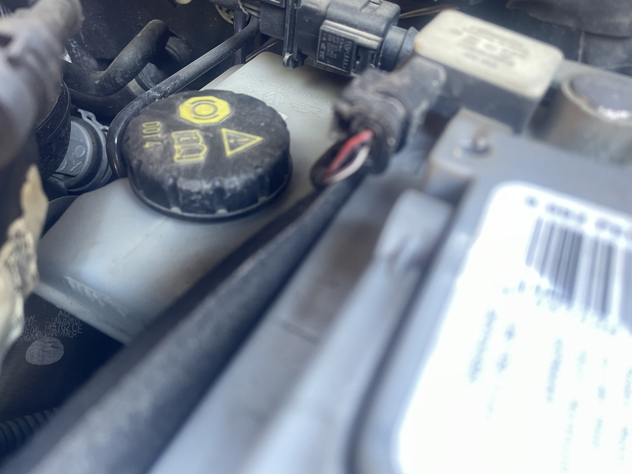

Днеска се качвам в колата, натискам съединителя и той директно се "залепи" на ламарината.
С ръка го дърпам, връща се.
Какво може да е и какъв майстор да търся, че съм на почивка.
Колата е от подписа - О3 FL 2.0TDI с ръчни скорости.

Най лесния начин да разбереш е да блокираш маркуча към лагер помпата. Ако пропадне пак педала, горната помпа е пътник. Ако не лагер помпата е глътнала въздух.

Как е нивото на спирачната течност!

Разбира се че може даже е препоръчително да се проверява.Има отбелязано Мин и Макс
DOT4 е течността
