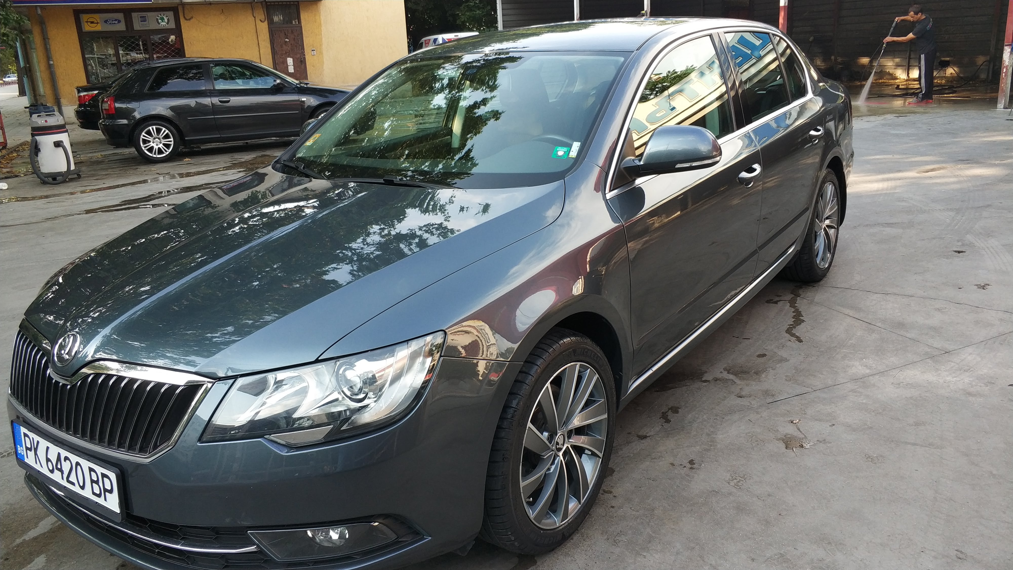

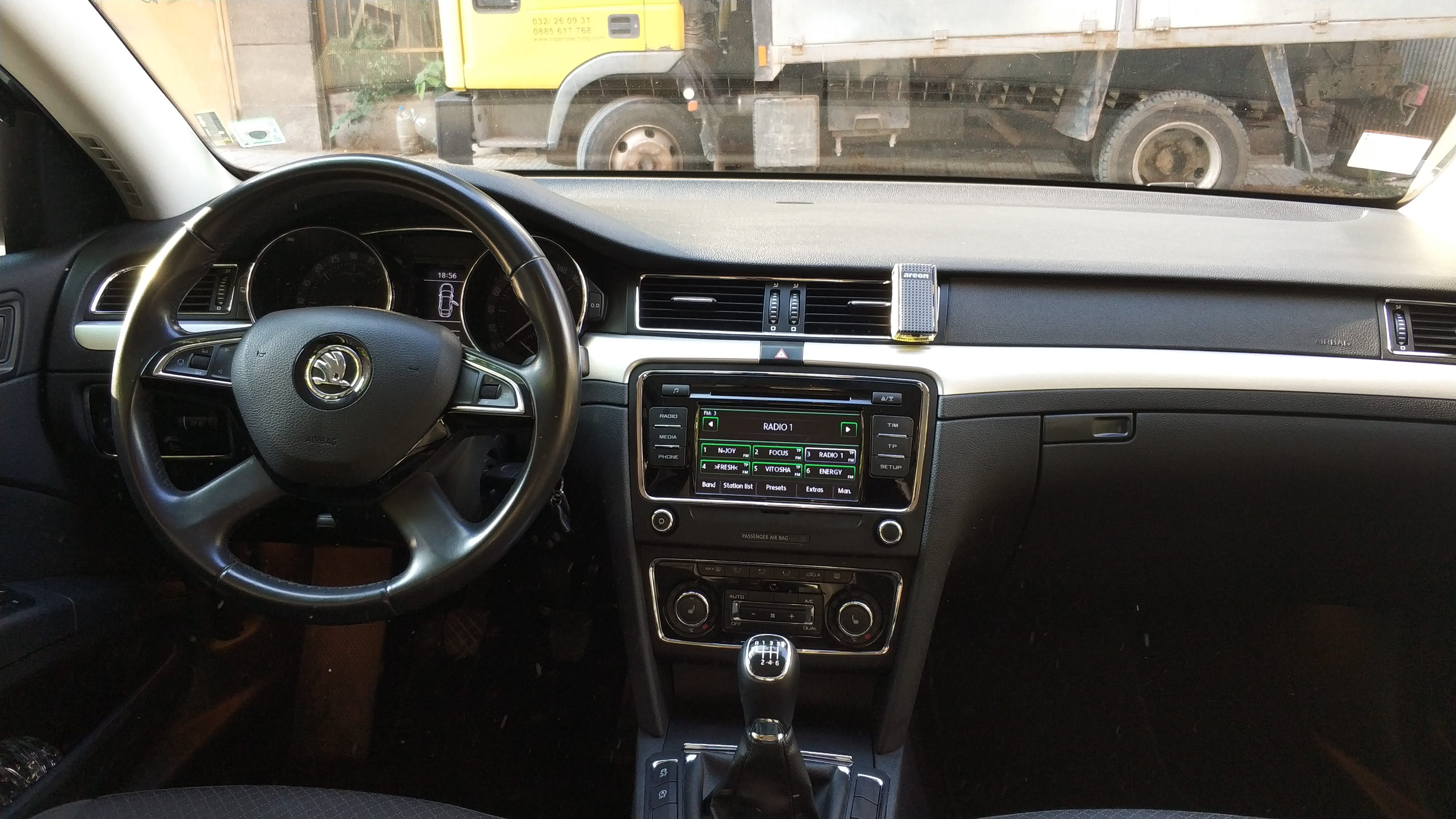

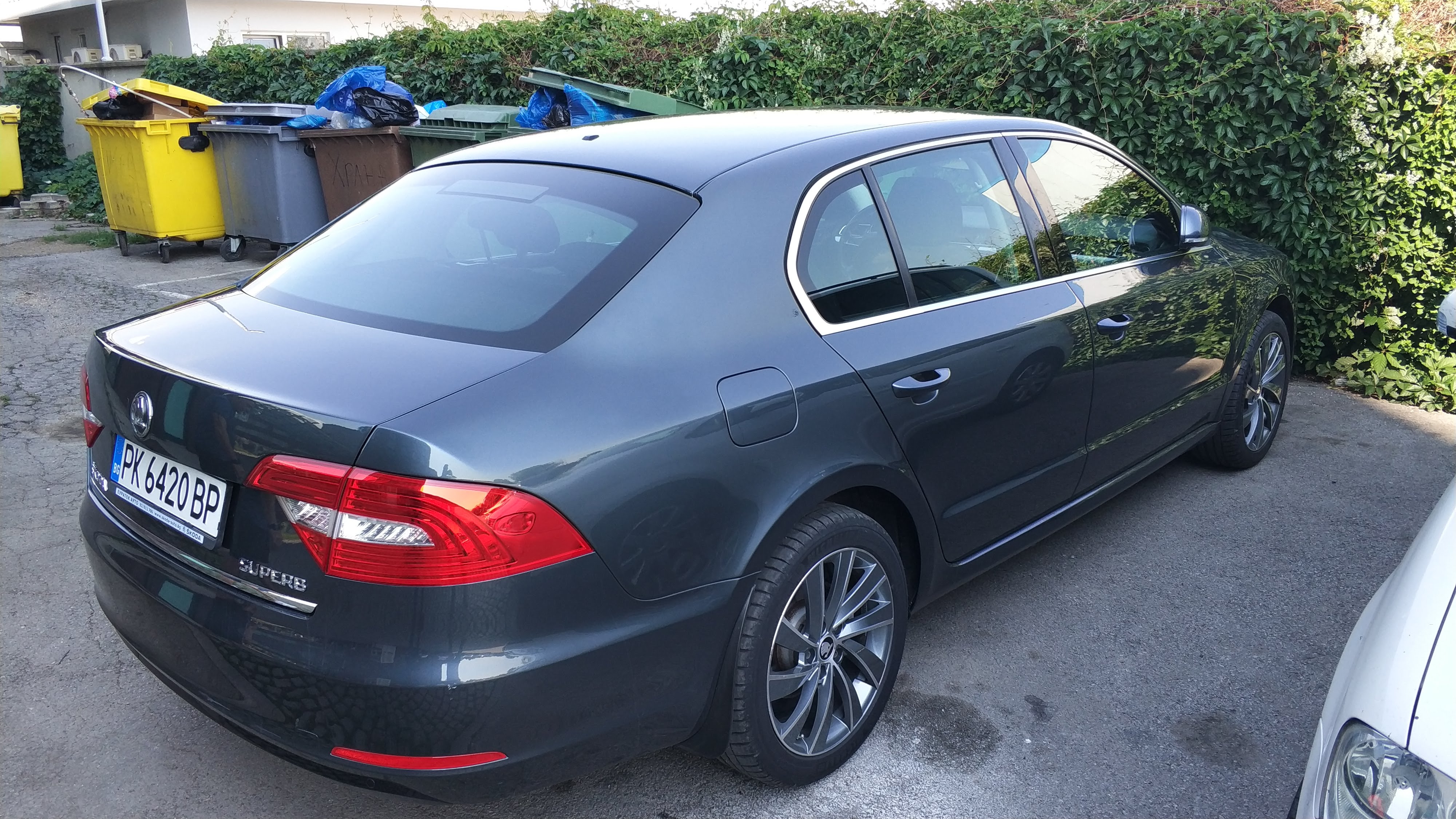

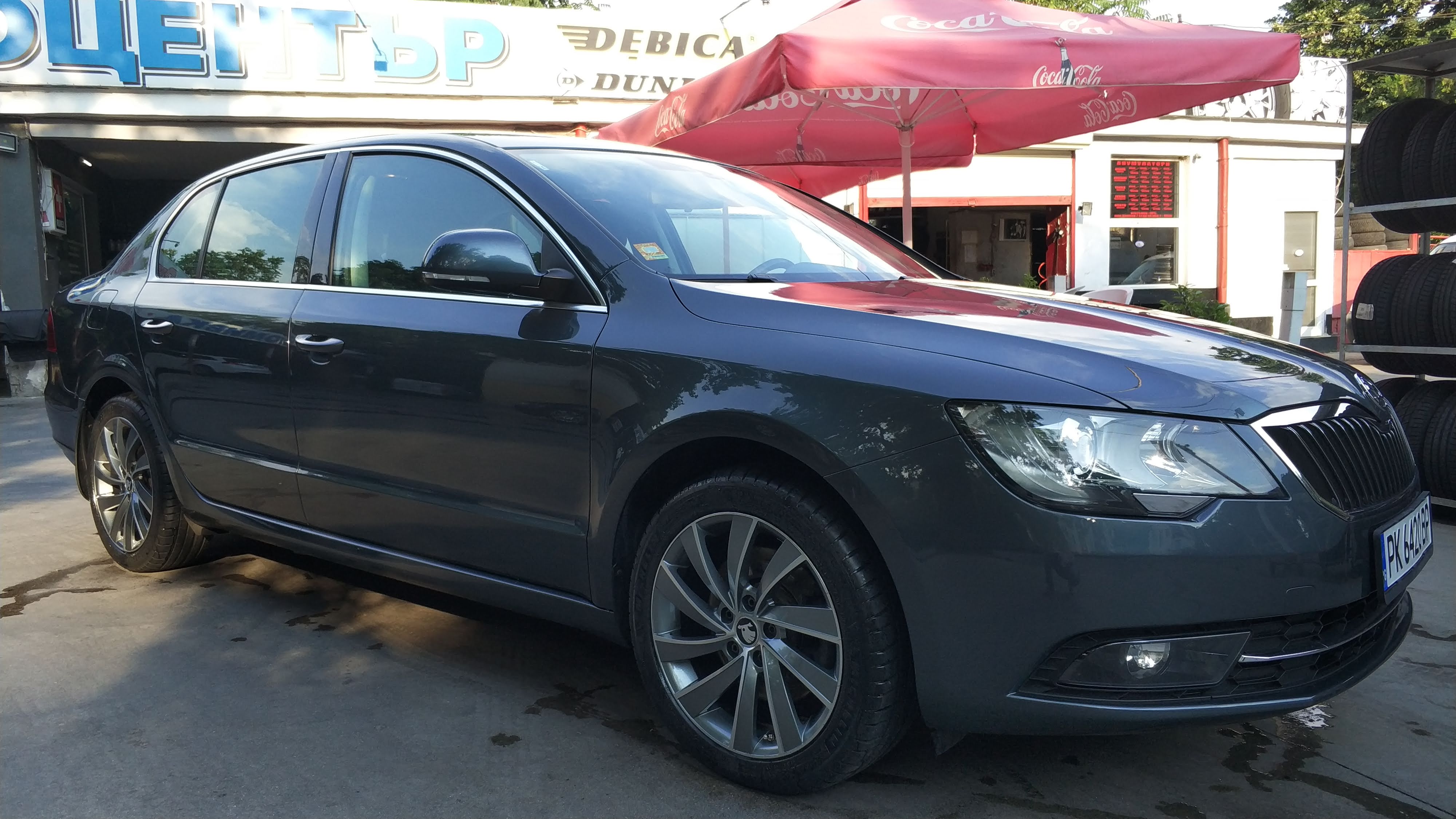

Здравейте. Да Ви се похваля, от една седмица сме с новия Superb в нашето семейство - 2014 г., 140 коня, ръчни скорости, ниво Амбишън + пакет Бизнес, нови лети джанти 17-ки + нови гуми мишелин, 16-ки джанти + зимни гуми нови. Купих я от София от първи собственик и е гаранционна до април 2019 или до 150000 км. (сега е на 130000 км.). Обслужвана е на 124000 км. в Шкода София - масла, филтри и накладки. Сменян е и ЕГР клапан гаранционно. За сега всичко е перфектно, освен едно гадно цъкане при натискане на педала на съединителя и при отпускането му. Появи се днес и цъка доста силно един цилиндър отзад зад педала и дори скрибуца педала на съединителя. Смятам да отида за първи път до Шкода в Пловдив да го видят и ако не става ремонт, да го сменят гаранционно. Според вас тази част трябва да е гаранционна, нали. Споделете моля ако някой е запознат и му се е случвало. Слагам снимки да видите колата и клип на гадното цъкане. Живи и здрави и безаварийно каране на всички. [smilie=pleasantry.gif]
