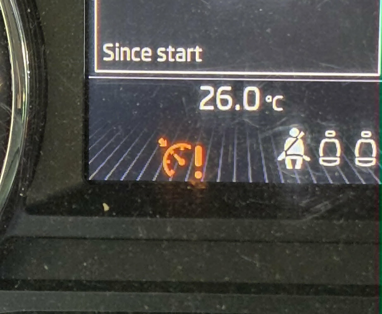

Привет, колеги
Имам проблем с cruise control -а на шкодата като ми излиза тази иконка ... Изображение
Моля за помощ как може да се оправи?
Благодаря предварително :)

Бих започнал с една диагностика. Дизел ли е колата?

да дизел е ... преди да я купя я гледахме на диагностика, но може точно това да не е гледано ...

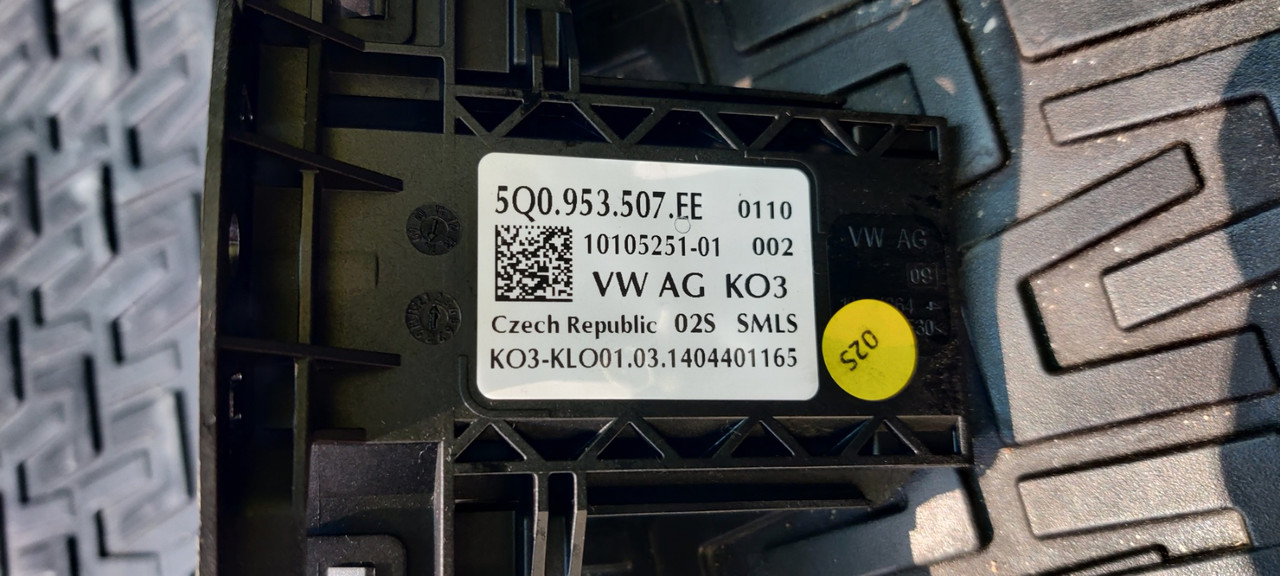

Обикновено при Октавия 3 лостчетата дефектират. Ако не е комби, нови са около 100 евро в Еуратек.

ми октавия 3 скаут автомат дизел е колата

ВладиславСТ написа: 07.07.2026, 22:57:01 ми октавия 3 скаут автомат дизел е колата
тези са твоите

Аз имам лост от Октавия 3 комби бензин. Ако ще свърши работа ще измислим някаква цена.

xektop написа: 08.07.2026, 12:26:29 имам лост
Ако неговите лостове в момента са Костал, ще станат. Те са като от линка. Обаче ако е Валео, няма да стане. Трябва да надигне капачката на волана дето е с кожичката и да снима.

Аз преди имах проблем с лентов кабел, който беше сменен гаранционно от ЕТ. Първоначално доста рядко се появяваше тази икона и ми спираше Cruise controla-а, но в последствие започна да се случва все по-често.
