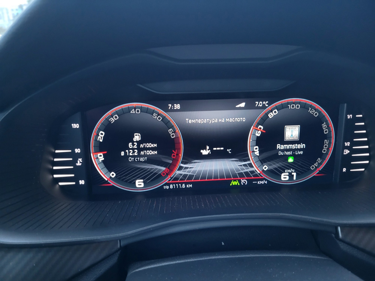

2️⃣Гледайте - по възможност температурата на маслото.
Пагубно е двигателят да загрява на място, за дизел пък абсурд просто.
Ето снимка от тези дни - водата 90 градуса , маслото още не е показало 50 след 5км шофиране .
Какво се случва :
Колата е позагряла след 10-15 мин работа на място.
Обаче :
❌Скорости
❌Диференциали
❌Окачване
❌Амортисьори
❌Спирачки
Всичко е лед.
Особено пагубно е за флуидите в дифа, раздатките и кутията.
Мръднала водата и айде , обаче гореизброените още са лед и им трябва време да започнат да работят ефективно.
С незабавното потегляне всички агрегати започват да работят едновременно и съответно ефективно.
Излишно е да казвам , че е редно преди да стигне маслото 60-70 градуса да се избягват обороти над
3000 бензин
1500 дизел
При достигане на 80-90 градуса температура на маслото вече може да се дава газ над
4500об бензин
2500об дизел
При 100+ градуса на маслото може да има голям бой и при двете.
Правил съм си експеримент с Олроуда и Зимата на място не е загрявал дори след 30мин - 2.5 ТДИ стар дизел.
