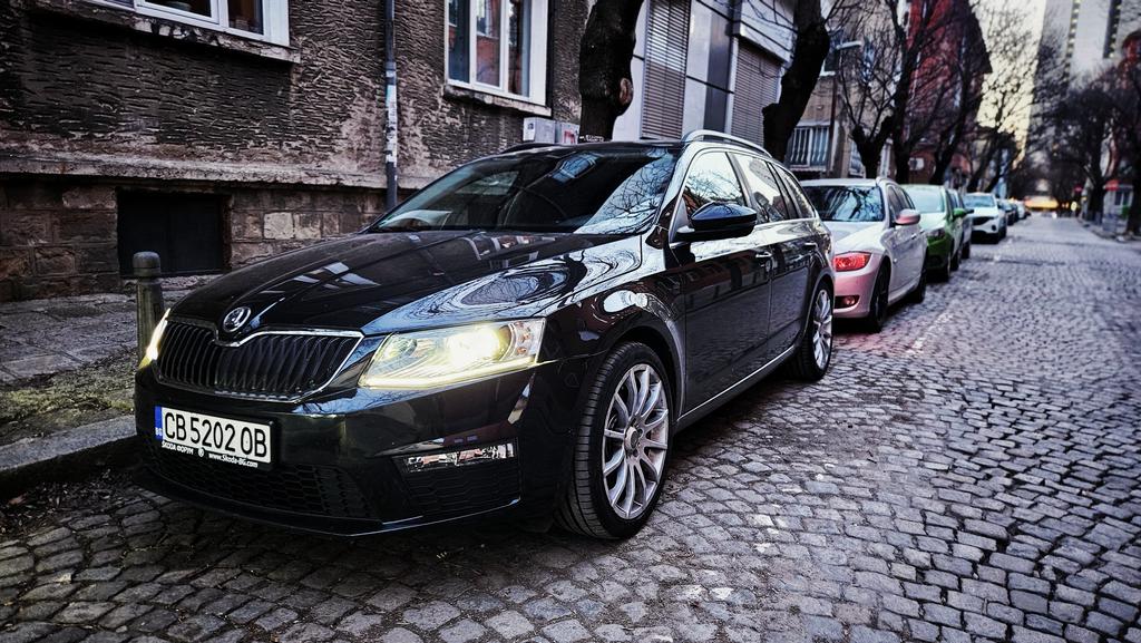

Снимките са супер, изглежда перфектно! Оправи ли се проблема с габаритите? Вече мисля да купувам.NaskoG написа: 30.01.2026, 11:44:10 За парите си фаровете са много хубави, малките габарити не са драма, ще ги оправим.

Така и не стигнах до габаритите да разбера защо не светят. Крушки има, но нещо някъде не е като хората. Може би пиновете в буксата трябва да да се пренаредят. Не ме дразни толкова, че да му обърна внимание. Имай предивид, че дава грешка на таблото, защото дневните светлини, които досега са били обикновена крушка, вече са Лед ленти, не ги разпознава. Но и това се кодира без проблем. Светят много хубаво и колата има съвсем различен вид с тях, това е важното! Визуално остана да й "бодна" 18ките, но чакам още малко, че да не ни изненада още някой мартенски сняг. Засега няма да се засилва поради други финансови съображения. Тодор няма възможност да я прави, а засега не мисля да я карам на друго място.gelsyn написа: 01.03.2026, 22:01:03 Снимките са супер, изглежда перфектно! Оправи ли се проблема с габаритите? Вече мисля да купувам

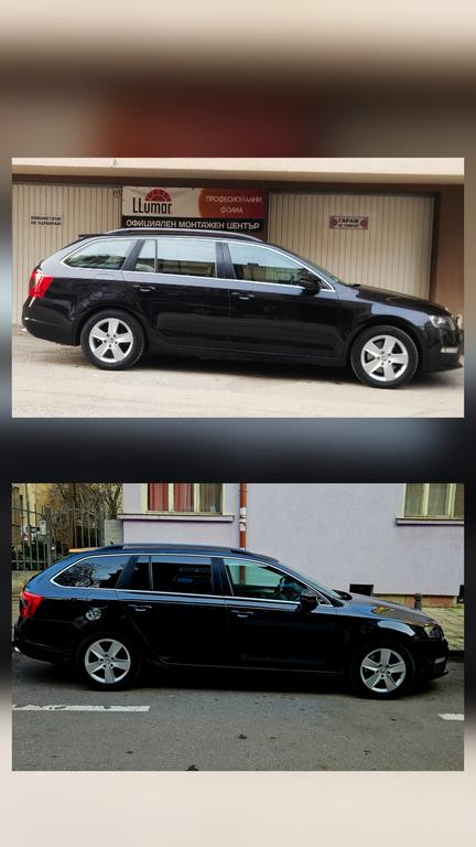

Колко процента са затъмнени и "захлупи" ли се пространството на задните седалки?

5 процента пропускливост са, сиреч на 95 затъмнени. Отвътре навън се вижда добре, не знам какво имаш предвид под захлупи, но е по комфортнони уютно вътре без да пречи на видимостта назад. Първите 2-3 дни ти се струва много тъмно, но после се свиква. Лумар според мен правят доста качествено фолио, което дори при 5 процента има добра видимост. И тука едно уточнение искам да направя - моите задни стъкла нямат заводско затъмняване (което мисля беше на 70 или 75 процента), някои шкоди имат и тогава 5 процента фолио не е препоръчително, а трябва да се сложи фолио с 20% процента пропускливост, за да се постигне максимално добро затъмнение без да ограничава видимостта на водача.Karykoff написа: 07.03.2026, 21:31:37 Колко процента са затъмнени и "захлупи" ли се пространството на задните седалки?

Благодаря, разбрах. Иначе под "захлупено" имах предвид дали вътре става неприятно тъмно, но разбрах, че не е така.

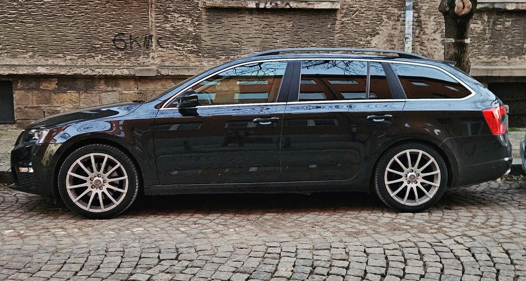

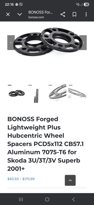

Кратък ъпдейт...визията е постигната. Джантите с 12.5 мм фланци заспаха на колата като шамар на буза. На тях имаше некви достолепни контита, които не успяха да спрат на първото леко по рязко натискане на спирачките, което щеше да рече, че незабавно трябват нови гуми. Кумхо 235 40 18 на 8J седи на джантата много мазно, адски тихи и комфортни, нищо общо с 225 40.

От къде взе фланците? Покарай малко повече извън града и на магистрала и дай отзиви как е. При мен тресе леко, мислех че си внушавам, но не и сега ще търся други

Ей..... никой не ме слуша за тия фланци...........

Точно ...
Взимаш си по-широка джанта и/или с по-малък офсет и готово.

Пак да търся джанти не ми се занимава, отделно адски много си ги харесвам. Ще търся докато не станат
покрай мен доста хора карат и няма проблеми ![search [smilie=search.gif]](./images/smilies/search.gif)

Или имат проблем,който не осъзнават... или крият.
Аз досега фланци сложил ли съм - винаги има няква драма
