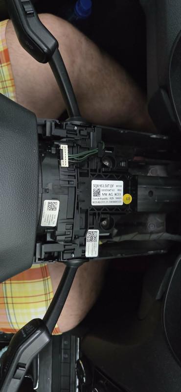

cruise control октавия 2016 г не работи !

Както каза колегата JORDITO, първо трябва да видя какви са лостчетата ... може и да са тези ... https://share.temu.com/PmsR0RnC8aB

По принцип круиза не трябва да минава през лентов кабел, понеже се не върти. Стационарен.nmnikolov написа: 08.07.2026, 13:51:02 Аз преди имах проблем с лентов кабел, който беше сменен гаранционно от ЕТ. Първоначално доста рядко се появяваше тази икона и ми спираше Cruise controla-а, но в последствие започна да се случва все по-често.

Интересното при тази грешка с КК е, че може да е свързана и с елементи от двигателя.

КруизЪт отива директно в гетуейЪт , няма никва грижа с лентовия кабел , който се грижи за еърбека и копчетата на кормилото...клаксонЪт...и туй то .

Димон, прав си . Моя грешка.С лостчето е така.

Kostal си. Ще се наиграеш с това от Тему. Взимай оем, па макар и втора ръка. Линка, който ти пуснах те оправя напълно.

JORDITO, Благодаря ти колега ! Все пак за започна с диагностика ? ... И там до колко ще се види дали имам нужда от ОЕМ-а ?
