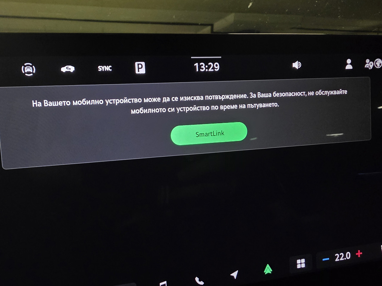

Имам проблем със Skoda Octavia 2024 при wireless свързването на телефона (s26 ultra) с колата. Преди време имах по стар модел (s22 ultra) и с него доста рядко съм имал такъв проблем, но с новия телефон се случва в 70%-80% от времето и е доста изнервящо.
Самият проблем е че при свързването на телефона с колата се изписва следното съобщение :
Съответно дори да се кликне smrtlink бутона ме отвежда до страницата за свързването и повторно кликане за свързване не помага. Единственият вариант който намерих е рестартиране на цялата мултимедия на колата понякога повече от 1 път за да се свърже телефона с колата. Друго нещо което забелязах е че когато се случва проблема усещам вибрация на телефона (предполагам че би трябвало да ми изпрати съобщение за ауторизация или нещо от сорта), но като го отворя няма нищо за кликане. На самия телефон съм дал абсолютно всички права на android auto и каквито и други предложения да съм видял в интернет съм ги пробвал, но нищо не помага.

Не мисля че имам опция да не използвам smartlink, до колкото разбирам android auto се достъпва през smartlink.

Това е софтуерен проблем на Октавията. Виж дали можеш да обновиш Android Auto на телефона ти до последната версия.
Изтрий телефона от колага
Свържи го първоначално с кабел, за да се свърже с най-новата версия на AA колата
След като телефона е сдвоен и всичко е наред
Пробвай да го вържеш директно с АА

Това казва gpt-то.
First things to try
On the S26 Ultra:
Settings → Apps → Android Auto → Storage → Clear cache.
Forget the car:
Android Auto → Connected cars → Forget all cars.
In the Octavia:
Delete the S26 Ultra from Bluetooth and SmartLink/Android Auto.
Restart the infotainment:
Hold the volume/power knob for about 15 seconds until it reboots.
Pair the phone again:
Pair Bluetooth first, then start SmartLink.
