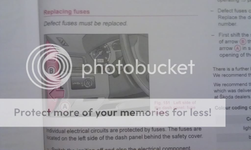

1. Започваме с бушоните (за тези които са си изгубили картончето)
Къде се намират бушоните:
Схемата им:

Здравейте , до колкото разбирам от схемата бушона на светлините е 6 , имам следния проблем не ми светят задните светлини-фарове , когато включа на задна или натисна спирачка стопа и бялата светлина при R светят , но не се ориентирам кой предпазител да сменя за да възстановя задните фарове , моля за помощ :) :) [smilie=pardon.gif]

Виж номер 37.

А кой е бушона за запалката? Защото не ми работи.

42Ри номер като гледах на схемата от предната страница
